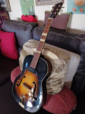

No me he leído todas las intervenciones, y he visto la foto de la guitarra:
YO , de ninguna manera le haría un agujero a la tapa. Seguro que hay soluciones. Una pastilla flotante, de calidad.
Yo tengo una también así, grandota, y la toco mucho sin enchufarla al ampli. La mía, la tapa no es de madera sólida
Yo de tí no le haría un agujero.
Si la tocas desenchufada y te gusta, te da buen rollo, lo mejor es centrarse en cambiarle la pastilla, y listos.

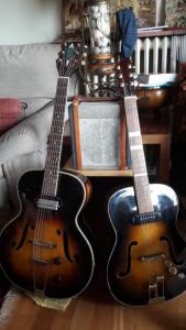

oneto
por el 07/02/2025
No se si valdrà mi ejemplo porque soy un fanàtico de las P90 y a esta Hoyer de los 60, que no llevaba pastilla, le puse una...

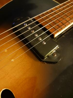

manuelr
por el 07/02/2025
Llevo una Kent Amstrong en mi D´Angelico japonesa Vestax de tapa de abeto solida . Es la flotante y no suena nada mal aunque es más aguda y delgada que una P90 o humbucker de una ES-175. Llevo años pensando en cambiarla pero al final por una cosa u otra ahí se queda y he barajado modelos de Fraloin (tiene uno especial) y Duncan. La guitarra al ser de arce (mástil de varias piezas, aros y fondo) tiene al agudo, es normal, tb las antiguas D´Angelico desenchufadas suenas así ligeramente diferentes de las L-5. Yo preguntaría al luthier que la hizo a ver que te aconseja y en foros de jazz.
Tallar la tapa son palabras mayores y puede cambiar el sonido y no gustarte del todo.
