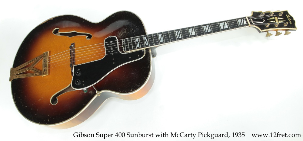

Yo no haría bujero.
Probaría una "Monkey on a stick" o tirando por P90s haría algo a los golpeadores Macarthy
https://jakewildwood.blogspot.com/2016/03/1950s-dearmond-model-400-archtop-tenor.html
teletele
por el 07/02/2025
Yo no le haría agujeros, hay pastillas flotantes maravillosas. No alteras el sonido si se lo haces pero habiendo otras opciones yo no lo haría.
