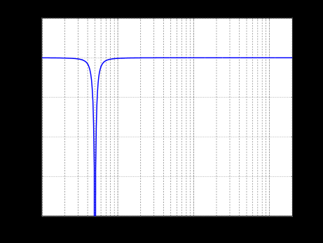

La mayoría de guitarras electroacústicas suelen llevar un filtro "notch" en el previo, justamente para evitar acoples.
Éste es un filtro supresor de frecuencias de tipo campana, pero con un ancho de banda muy pequeño, muy quirúrgico (como se dice ahora). Sólo hay que localizar la frecuencia de acople y quitarla. Es muy similar al uso de los eq gráficos en PA cuando se acopla un micro en el escenario. La frecuencia de acople, puede ser grave, media o aguda, depende del tipo de micrófono y altavoz que la producen, pero sobre todo de las características del recinto. Se puede casi afirmar que un local siempre se acopla a la misma frecuencia. Una vez se identifica se suprime y se acabó el problema

#7 Tapar las aberturas evita que el sonido externo resuene dentro de la caja del instrumento, sobre todo cuando éste está callado. No es mejor ni peor, es otra forma de reducir acoples, que bien podría combinarse con el uso del filtro.
También es cierto que la naturaleza del acople puede ser variopinta...
No, no, el notch no es nuevo para nada.
Es algo así:
Como ves, suprime frecuencias de una forma muy estrecha, por lo que no afecta demasiado al tono general del instrumento.
