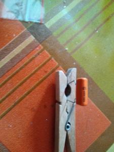

Bueno,pues para la caja......
Lo de las pinzas no veas lo bien que viene....

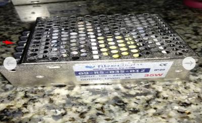

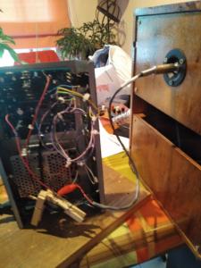

En caja y sigue con ruidos he puesto una caja de ritmos porque con el bajo es insufrible.....os pongo grabación y como ha quedado......yo pienso en un problema de masas el out es todo de plástico, pero no estoy desorientado.....Por favor escuchar el audio hasta el final si se oye más alto es porque subido el volumen de la caja de ritmos.

Uff raro. Ahí hay algo mal, o falta alguna masa a tierra o la fuente mete ruido. Yo voto por la fuente.
A Ustedes que les parece??
buscomadrid
por el 18/08/2018
La fuente tiene toma de tierra que no uso........ya que toma la luz de la casa da positivo, negativo y masa al chasis.....
se esta complicando.......
La flecha roja es la masa.

Bueno pues tirando un cable de la masa de la fuente al chasis que es de la masa de casa no va mal......se reduce....que ya es algo....que te parece este condensador para la salida....tal como comentabas?

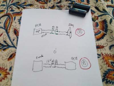

Gracias, ya he conseguido dos pepinos de 2.200 cada uno a 25v.....pero tengo una duda....cuando dices salida te refieres a..... cual de estas dos opciones ......
Mira dibujo.
toni diaz
por el 19/08/2018
La segunda, hablamos de tensión siempre

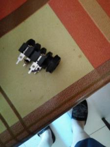

ARREGLADO!!!!!!!!!!!!!!!!! he cambiado el jack de salida de plástico por uno metálico y va....un ligerisimo uuuuuuuffffff, pero bien,
Muchas gracias a todos, en breve foto.......en especial a Tony.........
