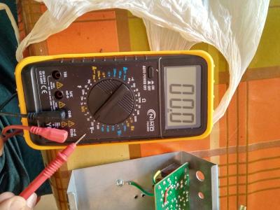

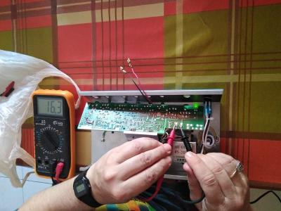

Pues estaba intentando, aprovechar una fuente de un ampli estropeado y las lecturas son estas y parece que no continua.....ver fotos.
Como lo veis?
Con 18v iría bien según dataset......aunque cuando lo mido fluctua un poco.....

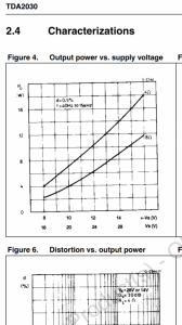

Yo me guío por el datasheet, que conste que no pretendo cuestionar a nadie, más bien lo suelto ahí por si aprendo algo
https://www.st.com/resource/en/datasheet/cd00000128.pdf
Ver Página 5: Según esto un 2030 saca 2W a 8ohms y 16V, 4W a 4ohms. A 12V extrapolando me salen 1.5W a 8ohms y 3W a 4ohms

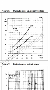

#18 estoy francamente en duda. A qué diagrama le hechamos cuenta al 4 ó al 5??

#19 Me refería al diagrama 4, el 5 es para distorsión al 10%, pero la diferencia es mínima a bajo voltaje en cualquier caso ( vatio arriba o abajo)
