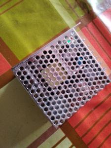

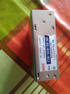

Ya he conseguido un trafo barato a ver que opináis, veo complicado sujetarlo, pero ya veré algo.....

Las fotos....

Ese está muy bien pero con uno de alogenos y un puente de diodos valia
buscomadrid
por el 28/07/2018
5 euros en wallapop.........lo único fijarlo en caja.....no tie apenas enganches..... :-(
toni diaz
por el 28/07/2018
5 €? Has triunfado jeje. En tienda de electrónica cuesta alrededor de 25€.
Es una fuente industrial estabilizada y algunas de ellas incluso tienen una resistencia variable con un margen de + - 5 V. Para ajuste fino, está muy bien.
El problema es que está preparada para montar en cuadro eléctrico y con un accesorio que trae en carril DIN

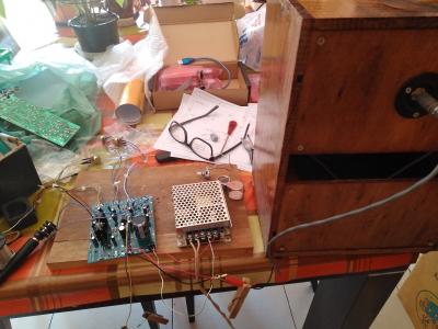

Bueno prueba independiente del ampli......lo he probado con una pila de 9v.....con volumen y el gain de pote lineal de 1 M, y se produce un efecto vibrato.....ajustando entre uo y otro desparece....?hay que bajar los valores de Pote gain?
Se oye muy bajo entiendo que por la pila 9v y que cuando meta doce o un pelin mas ira mejor?
Gracias.

#31 eso es oscilación del ic no lo lleves a tope o mide el máximo que puedes conseguir de ganancia y cambia el potenciómetro.
Un condensador de 220 pF en paralelo con el potenciómetro también ayuda
Me temo que la diferencia de volumen al pasar de 9V a 12V va a ser prácticamente imperceptible. Un ampli de bajo requiere más potencia que uno de guitarra por lo que sé.
Lo que habría que saber es si tienes margen para aumentar la ganancia o el ampli ya está dando lo máximo que puede. Distorsiona cuando está a tope de ganancia y volumen?

Lo tengo sin montar en el ampli......lo he conectado a la fuente y de volumen bien , pero mete zumbido y según metes mas volumen mas, ¿Puede ser por no estar en caja? del pote de gain estoy buscando uno de la mitad 500 y a ver como va....pero me preocupa el zumbido....

Asi tengo el tema........... :enfermera: como veis un poco caótico.....

Con todos los cables al aire normal que zumbe. Me encanta el detalle de las pinzas de la ropa :ok: :D
