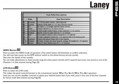

El modelo es el Prism 65w, yo lo que he hecho para meter distorsiones es conectarlas en la emulacion de limpio o de acustica que iene el ampli y no sonaban mal se obtenian distorsiones mas brutas que las del ampli, yo lo compré porque estaba tirado en thoman a 165 leuros puesto en casa, tiene muchas posibilidades de sonidos para sonar a cualquier cosa, lo unico que tiene una puerta de ruido algo molesta en las distorsiones burras que no puedes desactivar y que las distorsiones brutas son un poco "raras" pero conectandole el v-amp he logrado cosas guays en distorsiones fuertes, este tio le hace una rev bastante fiel:
:brindis: que buena pinta tiene tio, este me serviria para lo que yo quiero hacer, pero dime una cosilla, ¿este amplificador tiene emulador de cabinas? digo esto por que yo tuve una vez un behringer de esos con emulador de cabinas y era imposible desactivarlas, es una mierda no poder desactivar el emulador de cabinas de altavoces y sonar por un altavoz de celestion.

El laney tiene entrada de mp3 que suena bien, de hecho el audio que he puesto es microfoneado tocando con la backing metida por la entrada, sin mezcla posterior, osea que es aceptable.
Te da una serie de simulaciones de amplis a las que tu puedes modificar a gusto y añadir o quitar efectos y ecualización y guardar en 4 canales, pero creo que esas simulaciones llevan añadidas unas simulaciones de cono que no se pueden desactivar, te pongo la pagina en la que te pone lo que lleva cada emulación, yo lo que ago es que uso las emulaciones acustic y/o crystal meto el pedal y ecualizo, no tiene loop de efectos pero si salida con emulación de cono para auriculares o grabar, suena algo chicharrera, como pasa en los VS.

Acabo de ver la foto que me has puesto y todas las emulaciones tienen emulacion de altavoz, el leadout no lleva, ¿que es ese sonido?

La entrada de mp3 funciona muy bien y si se puede usar como loop a lo mejor te sirve, otra posibilidad es lo que yo le hice al fame y es una entrada de jack que desconecta el cono del ampli cuando la enchufas y tienes una pantalla celerstion de 80w, esi si te hace falta un cabezal o un previo amplificado o algo así.
Tienes razón en el sin sentido de las emulaciones en estos amplis.
