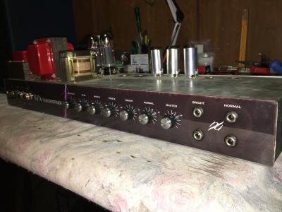

Clon Plexi 1959, todos materiales que conducen señal año 1970. Potenciómetros Alpha, llaves Carling, transformadores Dain Vith, iba a ser de 100 watts y después sonó a locura.
