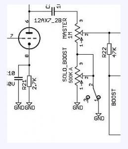

A ambos les he instalado un master dual que switcheo con un pedal. Mismo sonido, dos volumenes a un pisoton.
Esto es muy interesante. Lo vi en un esquema no se donde.... espera que lo busco.
Creo que es esto.

puedes desarrollar un poco eso Guille ? lo del switcheo master dual ? me parece interesante, en que consiste ?

#366 Si, consiste en añadir otro potenciometro de Master puenteado al que tiene el ampli de origen y bypasseable con un selector, que puedes llevar luego a un pedal. Lo que hace es te permite tener dos controles de master ajustados a dos volumenes distintos, entonces eliges uno u otro a voluntad. Puedes tener uno calado a alto volumen para solos y fraseos y el otro a nivel normal. Funcionaria como un boost, pero que afecta a la etapa de potencia y no al previo como normalmente se hace.

aaa o sea la idea es boostear el sonido ? ok

Ahorrarte el pedal de booster para los solos, ya que aunque metas el booster por el loop para que no le mete ganancia, suele colorear el sonido, mientras que eso no, esa es la ventaja. Hay que crear el plexi definitivo que no necesite ni un overdrive encima
