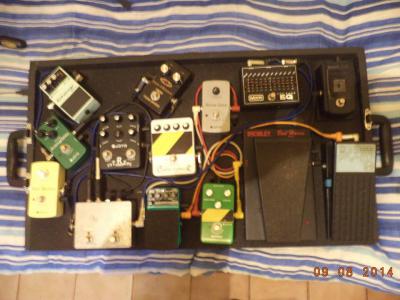

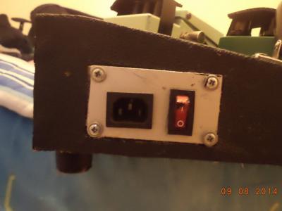

un par de fotos mostrando mi setup de pedales y detalles del conector de corriente

como sugerencia off topic......si pueden encontrar un boss enhancer eh2.....pruebenlo.....no hace milagros pero el sonido mejora una barbaridad..( regulador de impedancia le llaman algunos,eq fina,masterizador) recomendado

#4414 juan veo que estas 50% enjoyado.. Jaja..
Quiero armar una pedalboard similar, casera y escondiendo el cableado. Una duda esa toma corriente es para alimentarla con un cable como de CPU? el alimentador o fuente de corriente la dejo escondida debajo y conectada a la segunda foto?
