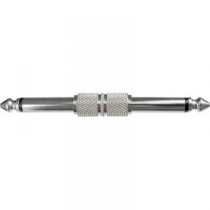

Tony.. acudiendo humildemente a tu experiencia, que tal funcionan los conectores directos entre pedales jack a jack? Se supone que el contacto es directo sin cables, eso si solo para pedales con entradas a la misma altura.
