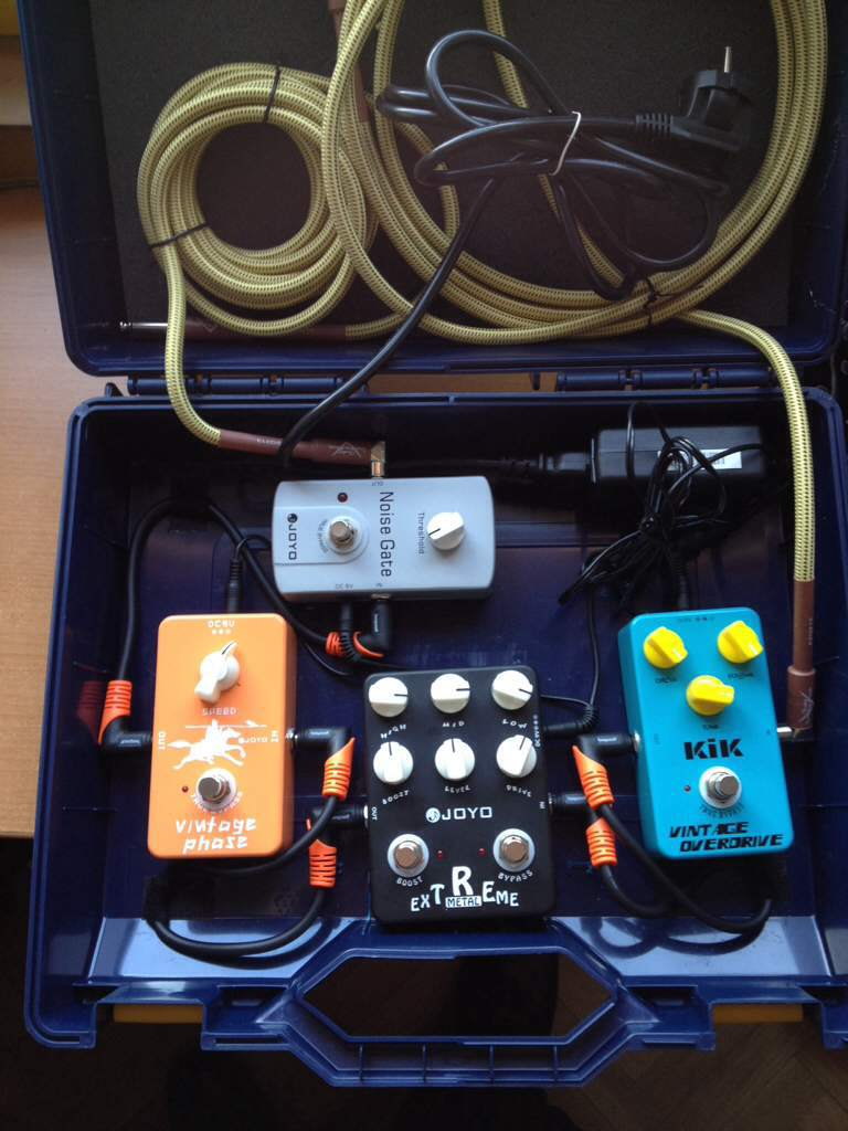

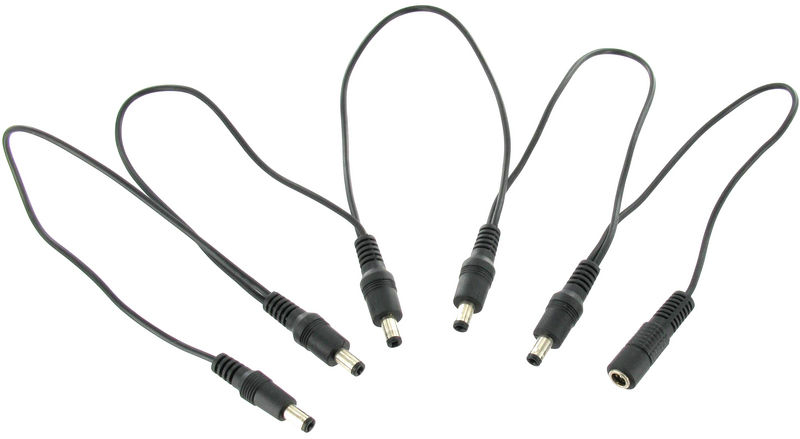

ok genial, pues igual me pillo la junior, porque tengo 4 pedales en mi pedalera casera alimentada por una fuente de las malillas y con cables con entrada múltiple de este tipo:
Y puede que también sea eso la fuente (nunca mejor dicho) del ruido no?
Aunque me entra la duda de si me cabrá :(

pues es mi problema, porque donde más suena el puto PIIIIIIIIIIIIIIIIIIIIIIIIIIIIIIIIIIIIIIIIIII es cuando activo el Extreme Metal... es un infierno. aunque active la Noise Gate, se queda un sonido residual que da por culo bastante. Entonces con la Junior desaparecerán los ruidos?

Prueba a poner la puerta de ruido al principio. Las puertas de ruido están pensadas para que no haya ruido cuando no estás tocando, ya que el ruido cuando más molesta es cuando se supone que debería haber silencio. Poniéndola al principio de la cadena podrás eliminar el ruido en las partes "silenciosas" usando un treshold más bajo, con lo que afectará menos cuando tocas, sin producir esos molestos cortes abruptos cuando el treshold está muy alto.
Aún así, si usas mucho gain de pedales, algo de ruido te va a quedar. Para esas situaciones, lo ideal es usar dos puertas de ruido, una al principio de la cadena y otra al final. Se elimina mucho más ruido y se pueden ajustar con valores más bajos de treshold, con lo cual afectan menos al sonido final.
