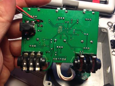

Ahí va una foto de mi Ac Tone True bypass que no actúa como tal al quite la alimentación.

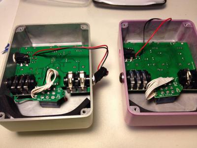

aldelamor
por el 18/01/2014
Y ahí una foto del interior pr si alguin puede descifrar el enigma. El Ac Tone tiene un cable verde que va desde la entrada a la placa, que parece típico del True bypass, pero le quitó la corriente y corta el sonido.
El British estoy seguro de que no lo es porque pa empezar no lo pone, pero en el Ac Tone lo pone y lo parece.

Este es el Ac Tone
