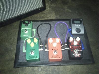

leofender
por el 08/03/2013
Que hay Joyeros pues bueno despues de esperar un largo tiempo les presento aqui mi nuevo pedalboard de Joyo
