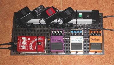

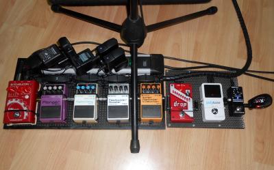

El antes y después de mi pedalera. 2012 - 2025.
El claro ejemplo de que los pedales son un vicio... 😁 aunque actualmente en mi caso tengo lo justo y necesario.
