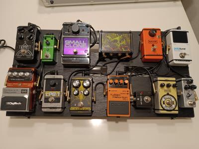

kortatu
por el 13/04/2025
#5734 Hola, según el estilo musical que hagas, yo en mi pedalera tengo estos. (Para abarca mis necesidades musicales necesito los 7) 😁

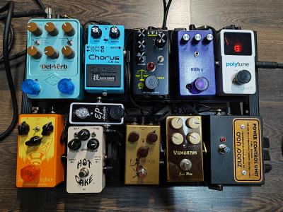

kortatu
por el 13/04/2025
#5737 Hola Super guitarrero:
Pues el Polytune va de lujo, se pueden afinar todas la cuerdas al mismo tiempo, y si en un ensayo o concierto se te rompe una cuerda, entre canción y canción puedes ir corrigiendo la afinación de la cuerda nueva con un par de pisadas.

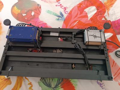

Whoracle666
por el 19/04/2025
Hola!!
Pues despues de varios años me ha dado por actualizar la pedalera.
No es porque el modelo antiguo me fuera mal, pero me faltaba sitio para poner algunos pedales.
Ademas, ahora que hago bastantes más conciertos y muchas veces toco con amplis diferentes al mío, de esta forma tengo más accesibles las conexiones para elegir si utilizo el loop fx o lo conecto todo por línea directa

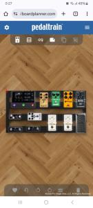

Dani MV
por el 19/04/2025
Mi pedalera tras los últimos cambios y dudas. Supongo que en un futuro sacaré algún OD y meteré un MXR phase o alguna modulación.

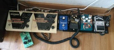

soldout
por el 26/04/2025
Otro cambio con pedales que ya tenía. Como ahora utilizo en casa un 'ampli 'Hughes & Kettner Spirit AmpMan Modern que me está dando bastante buen resultado con una pantalla de 12'' puedo permitirme meter un poco de drive y distorsión. El canal B (High Gain) de ese ampli ya sería suficiente, da un drive modernete natural que me gusta mucho y en el canal A (Classic) que es muy limpio si que puedo meter suciedad.
El Behringer Vintage Time Machine lo uso solo para empujar el ampli porque engorda bastante el sonido, no lo uso como delay. Con el Tube Monster estoy experimentando porque es sucio de narices, mañana probaré con una guitarra semihueca a ver como suena. El Boss SD-1 es para tener un drive un poquito menos claro que el que me da el compresor Orange Kongpressor pero estoy por volver al Pigtronix Gamma Drive que tenía puesto antes o directamente quedarme con el Behringer como único drive.
