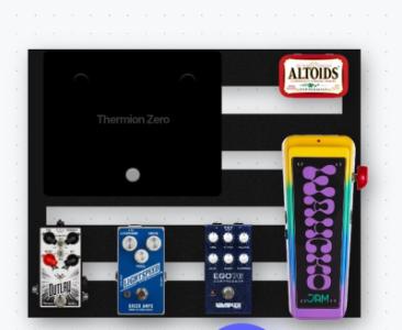

Os escribo porque necesito una ayuda con mi pedal board. No sé si es el foro para hacer consultas al respecto, pero no he encontrado otro para ello. Soy ciego y necesito una pedal board grande, me explico:
Tengo una Flight Case pero sólo cabe una fila de pedales y el ampli/pedal se come casi la mitad. Al no ver, necesito distancia entre pedales. Tengo el ampli Zero de Thermion, y me gusta tenerlo en la Pedal board y había pensado que quedara arriba del todo. Necesitaría que pudiera poner varias filas de pedales, o sea, el ampli y otra más debajo, en la que pondría 4 o 5, no uso muchos por lo que ya indiqué. Un OV, un Boost con delay incorporado, tal vez un compresor y en un futuro un wah. El Zero mide 24,5 de ancho, 20 de profundidad y 7 de altura contando los potes.
Leí las normas y no se puede hacer publi. No sé si alguien podría ayudarme, pues al no ver las fotos por internet, se me complica un poco el tema para pillar una Flight Case grande.
Agradecería cualquier ayuda.

#5761 Hola Carlos!
Pues viendo un poco tus necesidades y haciendo un boceto rápido en PedalPlayground.com he visto que una solución puede ser la Pedaltrain Novo 18 (Dimensiones 45,7 x 36,8 x 8,9cm (ancho x alto x profundo)
Adjunto una imagen de referencia para otros usuarios. He hecho una prueba con el Thermion Zero arriba a la izquierda.  Y debajo de derecha ha izquierda he puesto con bastante separación un Jam Wahko (wah de tamaño majo), un Compresor Wampler Ego 76, un Overdrive Greer Lighspeed y un Thermion Outlaw (no conozco muchos boosters con delay incorporado).
Aún sobraría espacio para una caja de púas o lo que quisieses arriba a la derecha. O también se podría juntar algo más los pedales y meter otro más sin problema.
Suerte con la búsqueda, y si necesitas ayuda más concreta no dudes en contactarme. Soy Suanagan en el foro.

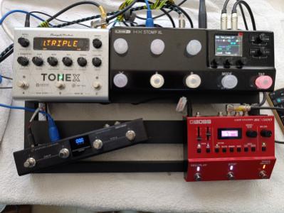

Por aquí dejo una foto de la mía.
index.php?controller=forum&action=view_attachment&attachment_id=203546
La pedalera es una metro 24, se ven todos los pedales, en el foro del tonex entrare en detalles con el funcionamiento del bicho.

#5764 que pedales simulas con los dos Tonex? contento?
Killer
por el 07/05/2025
#5765
pego lo mismo que he colgado en el post de Tonex:
Básicamente la guitarra va al afinador, el afinador al input del Endgame, por el bucle entran los dos Tonex, el azul es el del canal izquierdo y el Rojo el derecho, los dos tonex los termino de ecualizar con el EQ 2 que es estéreo.
El azul es un fotin 33 + un KSR ceres y el Rojo es un Revv G4. El azul es para un sonido más tech deth/grind y el rojo uno mucho más sucio y vieja escuela.
Luego el Endgame lo tengo configurado para que doble la guitarra en el pre (es decir directamente sobre la guitarra limpia) y los IR´s y la simulación de etapa en el post (es decir después del loop que es donde están los tonex)
Finalmente tengo dos IR´s bien diferenciados para cada uno de los aparatos.
PD: ¡¡¡contento no, contentísimo compa!!!

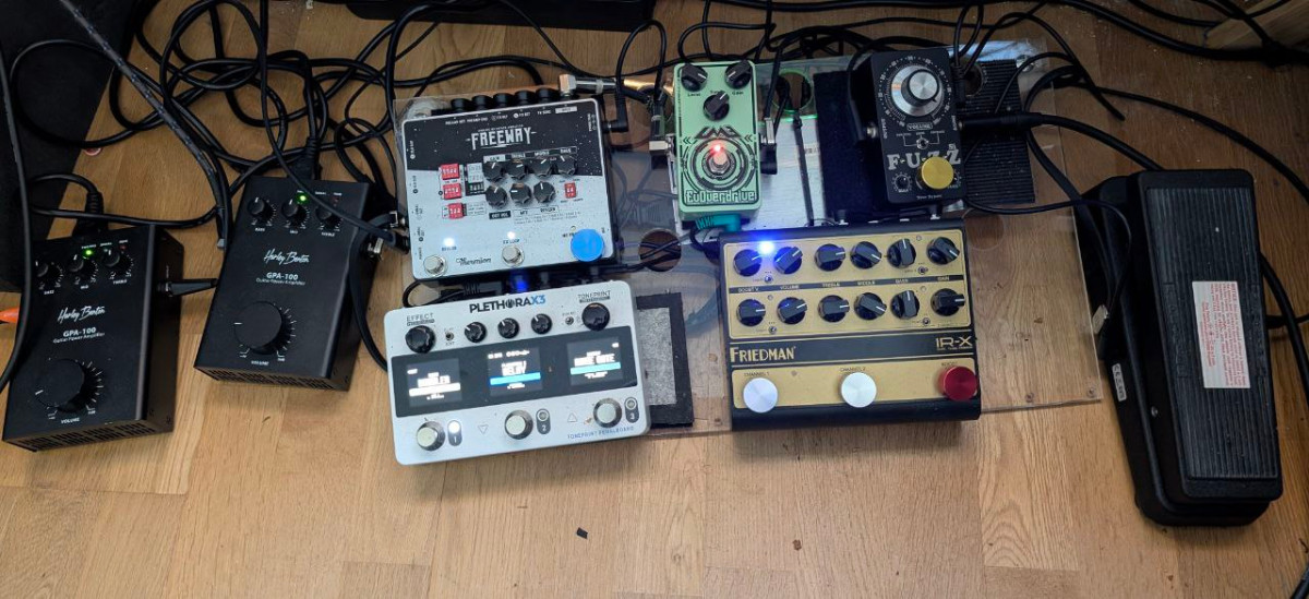

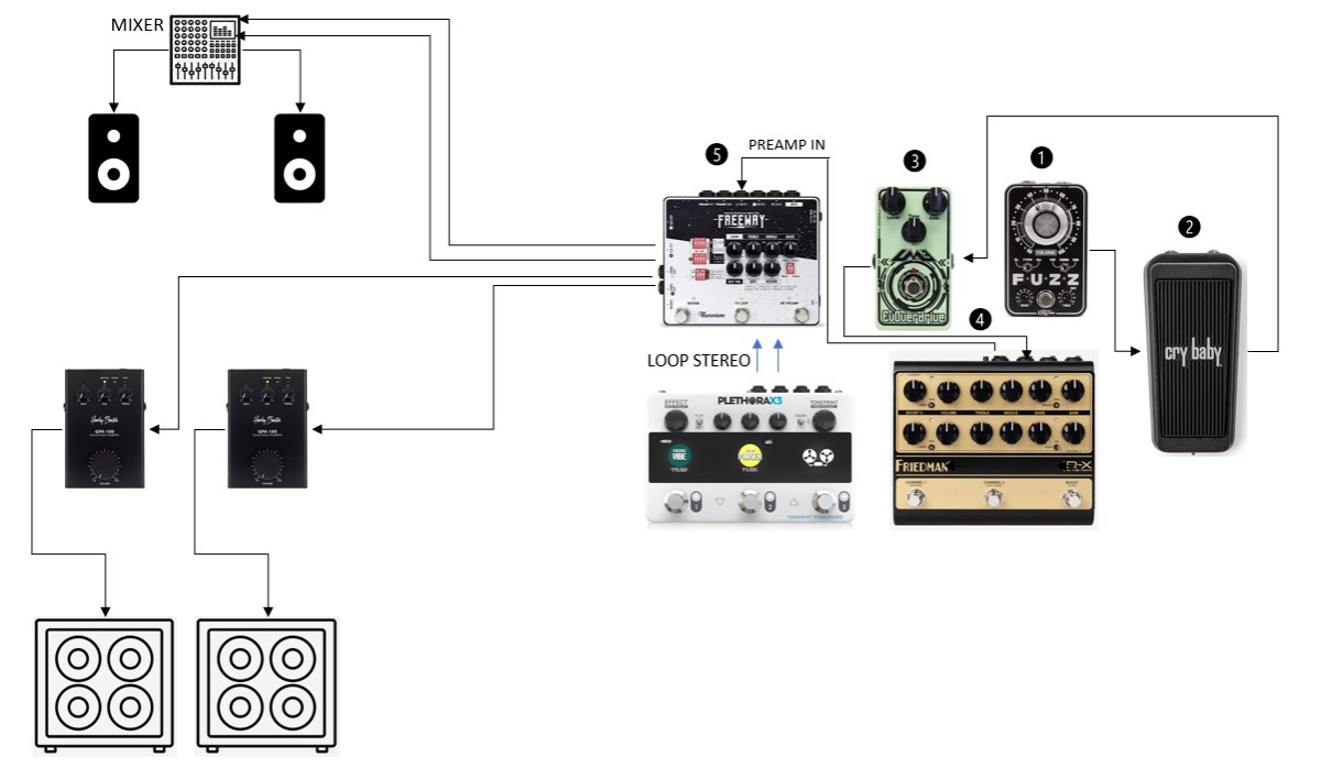

Pues aquí mi primera pedalera, para tocar en un grupo en el que seré el único guitarrista (hasta ahora siempre toqué con otro) el objetivo era ir stereo a mesa y escenario, y tener un "doubler" para hacer que la guitarra sonase con más cuerpo.
Me decidí por el Plethora que tiene tanto el doubler como un armonizador, y un montón de efectos más que llegado el momento me cubrirían en casi todas las situaciones (de hecho ahora ya toco una canción con flanger).
Con el Plethora como solución para todos los efectos.... me decidí por un Freeway para poder gestionar la señal stereo tanto en escenario como en mesa, y tener un ampli limpio (sobre todo para el fuzz), con capacidad para meterle el Friedman para sucio y muy sucio, con roña.
Y para el overdrive de rigor para empujar me decidí por el LME EvOverdrive, que se me parece mucho al BOSS SD-1 que es mi overdrive preferido (al menos para el sonido Marshall)
este era el proyecto esquema:
Y este el resuldado final:
Muy contento.
