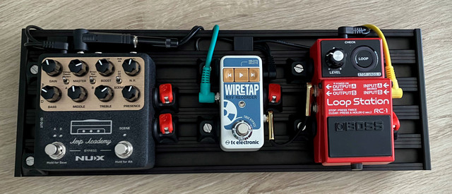

Llevo unas semanas con esto para estudiar/componer.
El Amp Academy tiene emulador de varios amplificadores y cargador de IRs (además de reverb y algún compresor/overdrive). Tiene 3 salidas:
- XLR para conectar a mesa o a PA
- 1/4 para conectar al retorno de un amplificador o a una etapa de potencia (tiene un botón físico para desactivar la emulación de altavoz)
- Salida de auriculares dedicada
El looper y wiretap los tengo conectados en el loop de efectos del amp academy, para grabar el sonido y poder seguir usando las salidas del propio Amp Academy.
Estos dos pedals combinan de lujo. Preparo bases con el looper para luego hacer ejercicios e ideas por encima, usando diferentes sonidos del Amp Academy. Cuando quiero grabar algo le doy un pisotón al wiretap, que sube la grabación inmediatamente al móvil, y me ofrece los controles para escucharlo otra vez a través del propio FRFR, subirlo a un DAW, etc.
Como fuente de alimentación, pedaltrain Volta (batería). Tiene una segunda salida, así que puedo conectar algún overdrive o lo que quiera sin mucho lío.
La pedalera es la pequeña de Aclam, sin velcros.

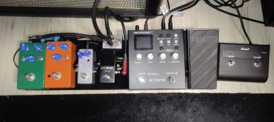

Finalmente, tengo mi primera pedalboard completa.
La aventura empezó el 12 de octubre del 2022. Alguien en el foro vende de segunda mano la Nux MG-300 a muy buen precio. Conseguí mi primera pieza.
Entre mayo y junio del 2023. Compro y construyo de KIT DIY un overdrive y una distorsión. (puede seguirse el proceso en este hilo:
https://www.guitarristas.info/foros/kit-pedal-diy/334509
Para octubre del 2023 monto tambien un mini Switch A/B que tambien sale en ese hilo.
Durante marzo y abril de este año, me monto un Fuzz Básico con restos que tenia por casa haciendo mi primer pedal 100% DiY. Y totalmente inacabado. Funciona, pero solo tiene medio circuito (un solo transistor. la luz led aun no la he soldado, el pote de tono tampoco y el de volumen lo solde donde no tocaba y no actua. TEngo que abrirlo y rehacerlo todo bien. Pero como fuzz ON/OFF funciona correctamente :D
Tocaba terminar todo así que compre la pieza que faltaba: Un afinador. Y como soporte, la SpaceShip 50C de Harley Benton. Todo conectado con un transfomador (que compré con el Kit en MusikDing) y una Daisy chain de 5 conectores.
index.php?controller=forum&action=view_attachment&attachment_id=193857
- LA guitarra va al Polytune.
- Despues viene el Fuzz
- Sigue el clon del DS1 con algunas variantes extras
- Clon del Tube Screamer tambien con distintas variantes.
- De aqui al Switch A/B
- A) Conectado a mi primer ampli. Vox Pathfinder 10
- B) Conectado a mi actual Ampli. Marshall Origin 20h
- La Nux MG-300 esta conectada al loop de efectos del ampli.
- Fuera de la pedalera esta el footswitch del ampli para activar el loop (la nux) y el Boost.
Los patch cables. hay un poco de todo... algunos maillos algunos buenos. General, hay una gran caida de tono si en la cadena tengo el Fuzz que es un pequeño desastre a rehacer bien. Si quito el fuzz. Todo funciona sin problemas.

stratoblackmore
por el 24/05/2024
#5218 Igual con un buffer lo solucionas...
Majonymus
por el 24/05/2024
#5219 el ds-1 es un buffer, que se pase por el hilo de los fuzzes con el esquema y los valores de componentes y lo comentamos, me da que sera algo de eso
