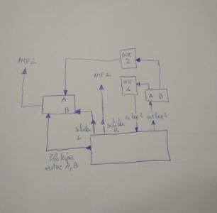

Lanzó una consulta por aquí...... explico un poco rapido mi configuración con la pedalera y a ver qué me contáis....
Voy en estéreo con dos amplis y por cada ampli suena un pedal de distorsión, utilizo el carl Martín ocktaswich para este fin dividiendo la señal en el loop 1 y con una caja A/B controlada por los reles del carl Martín.
Bueno no me enrollo......la gran duda es como averiguar si tengo problemas de fase al trabajar con dos amplis y dos pedales de distorsión.
Hay alguna manera de poder cambiar la fase de un ampli para comprobar el tema?
De antemano gracias!!!!

Este sería el esquema que tengo montado......solo la parte de la distorsión.

#5223 Yo para lo que haces tu usaba un TriParallel mixer, traía inversores de fase y los activaba y ha oído notas si pierdes fase por que desaparecen parte de los graves y los agudos se ensucian muchísimo además de una perdida de volumen, hay varios pedales de A/B que traen inversores de fase.

Gracias!!!! No sabía que había pedales A/B con inversor de fase.....

#5223 otra opción sin comprar cacharros es cambiar los cables de uno de los altavoces, así inviertes 180° una de las señales. Tienes los amplis uno junto al otro o separados?

Amplis separados.....uno en mi lado y el otro al lado del del bajo.
La cuestión dándole más vueltas es que cuando toco con efectos solo uso una distorsión y entiendo que ahi no tengo problemas de fase......

#5230 en teoría no, o no como para dar problemas de cancelación serios, pero imagino que son amplis diferentes, y quizá sí que haya algo de desfase, pero de eso se trata... Yo probaría uno junto al otro a ver qué pasa, y si ahí no tienes problema, al separarlos tampoco. Yo voy a usar 2 amplis en breve, ya tengo la pedalera para ello a puntito 😹. Cuéntame cómo vas, que me interesa
