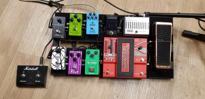

davidplana
por el 24/05/2023
#4843
Bueno, creia que ya estaba bien en el post citado... pero no.... he quitado el Super hardon DIY (que hacia un poquito de ruido) para poner un MXR Boost / line driver y genial! al OCD no le acababa de pillar el rollo y me he pillado un tubescreamer, que tenia ganas de probarlo. He quitado de la cadena el buffer de LME para intentar usar el integrado en el wah, y el eq mxr lo iba a quitar, pero lo he dado una segunda oportunidad por el loop de efectos y parece que me estos cambios me han convencido.... jijijij
El Phase 90 lo tengo puesto directo al ampli, porque con alguno de los pedales del buffer (que son los de la fila de arriba) no se lleva bien y suena a mierda.....
