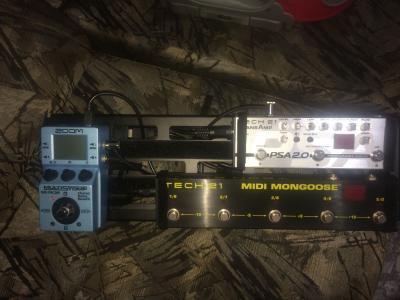

Bueno vamos a por la penultima, a ver si dura un tiempo, tanto el previo como el Zoom controlados por midi. Minimalista, donde menos es mas.

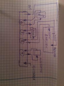

Buenas gente, quizas no es el sitio para hacer preguntas aqui, es sobre pedalboard....alguien me puede hechar una mano?...he comprado un swicherlooper , el patchkommander de hotone, es tema es que no se como hacer dos cadenas de sonido, una por el imput para las distorsiones esa esta clara, pero como hago para meter el delay, chorus ,reverb por el lazo de efectos del ampli, cual seria la manera...pido disculpas si no es el sitio pero no encuentro esta informacion, gracias.
6_jao
por el 21/08/2022
#4577
Ahi llevas un pequeño esquema para esa conexion, el loop 2 siempre estara activo, en todos los presets. Si tienes alguna duda, pregunta.
musico19681
por el 21/08/2022
Muchas gracias 6_jao por la ayuda.....entonces si lo estoy enendiendo hay que destinar uno de los loops para las modulaciones y entrar al ampli por el lazo de efectos? en tu dibujo veo que en el loop 2 sacas un cable al imput del ampli y otro cable al send del ampli? con eso el delay y el chorus que esten en otro loop ya entraria por el lazo de efectos no ?
6_jao
por el 21/08/2022
Asi es, si por ejemplo destinas el loop 2 para separar las cadenas pre/post imput pues el loop 1 ira por el imput y el 3 y 4 por el loop del ampli para modulaciones.
Podrias usar par separar el loop 3 y de esa forma los loops 1 y 2 iran por el imput y el 4 por el loop del ampli. Solo es un poco de logica.
Tienes que determinar cuantos pedales llevaras por el imput y cuales por el loop y determinar cual usas para separar la cadena.
Ten en cuenta que cuando hablamos de un loop lo usaremos para un solo pedal o para una cadena.
musico19681
por el 21/08/2022
ok, mil gracias.

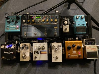

Mi “penúltima”
