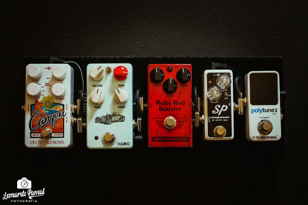

Se fueron los interpedales George L's Solderless y entraron unos KWC Flat Patch, mucho más chicos, eso me dio espacio para cambiar uno de los minis por un pedal de tamaño normal. En este caso, se fue un TS Mini y entró el Ruby Red Booster. Los otros son los de siempre, todo cableado con la CIOKS DC5 (el SP Comp y el Ruby están en la salida de 18v con un cable de una salida a dos).
Si bien me pasé a Helix Floor, nunca está de más tener los pedalillos.

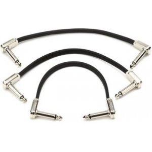

El cable Sommer que llevo es supergordo si, pero bueno aún así me permite compactar mucho la pedalboard y juntar mucho los pedales (de ahí que se note tb esos 2mm que gano con los conectores switchcraft con respecto a los hicon) que por cierto #4037 si lo de soldar no es lo tuyo y quieres compactar mucho la pedalboard, te recomiendo los latiguillos EBS Flat Gold, yo tengo algunos (de hecho, te pongo una foto entre wampler y afinador que llevo uno, porque ahí no le entraba un conector tipo hicon) que había comprado en Txirula https://www.txirula.com/ebs-pg-10-flat-patch-cable-gold.html y la verdad van muy bien... Pero bueno, ya con 9 o 10 pedales si quieres evitar puerta de ruido, igual no te sirven (aunque ya te digo, van estupendos)

#4033 Esos patch cables tienen buena pinta, son similares a los que ha sacado Ernie Ball.
Yo tenía pensado recablear en un futuro mi pedalera grande con estos Ernie Ball, precio aceptable si compras el pack grande y marca de confianza.
De todas maneras los ROCKBOARD flat que lleva ahora (similares a los EBS flat), que son super baratos, llevan ahí 4 AÑOS y es la pedalera que usaba para tocar en directo. No me ha fallado ninguno, ni he notado diferencia con los latiguillos que llevaba antes que llevaban conectores metálicos standard y cable libre de oxigeno.
Entiendo que quién le mete mucho tute a una pedalera en directo, prefiera asegurar con los mejores patch posibles, pero yo personalmente prefiero invertir más en cables de guitarra que son los que más sufren y los que más ruidos pueden inducir (los cables reguleros suelen hacer ruido al moverlos), para eso tengo 4 cables mogami + neutrik. ¡En patch cables por mi experiencia no he notado mucha diferencia!

#4035 exacto Rubén, nunca tuve ruidos de interferencias, pero sí se "aflojaban" y tenía que recablear todo para reajustar, además de que no ahorraba tanto espacio.
#4041 claro, son similares a los Ernie Ball, pero KW Cables es una marca argentina que me ha dado MUY buenos resultados siempre (tengo un cable de ellos hace casi 10 años sin ni un ruidito, por ejemplo), por eso compré esos.
Estuve a punto de comprar los RockBoard, pero justo la gente de KWC lanzó la nueva línea de Flat Patch y no lo dudé un segundo.
