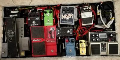

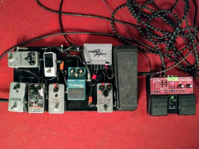

Bueno pues ahí va mi pedalboard, de los más sencillos (y creo que de los más baratos :D )
Es casi mitad y mitad pedales comerciales y pedales hechos por mi, voy describiendo de arriba a abajo, izquierda a derecha:
- Gritatubos 808: es el kit ITS8 de General Guitar Gadgets (tube screamer -> gritatubos :colleja: cuñaoooo )
- LaCueva: otro kit de GGG. Antes, para añadir reverb, conmutaba la de muelles del ampli, pero cambié a un HotRod y perdí esa posibilidad. Busqué, probé e incluso compré otros pedales de reverb, pedí el kit por probar y me quedo con esta. En realidad lleva un tanque digital de reverb que emula una spring, el Accutronics BTDR-2H, y me encanta como suena para rollo surf.
- EHX Memory Toy, un delay analógico más que solvente.
- Baby tuner de mooer. Afina bien, se ve bien el display, y es barato. Creo que es delicadillo con la alimentación, pero tal y como está enchufado ahora, cero problemas.
- Clon Orange Squeezer de GGG (ya casi ni se lee el rotulito): otro kit que monté, un compresor en este caso. No lleva nada más controles que el volumen, pero me vale para lo que lo uso (resaltar solos y algunas rítmicas)
- Boss TR-2. Había huído de boss y los pedales no-truebypass como de la peste, pero el TR-2 me calló la boca. No sólo es un trémolo con buen sonido, si no que al añadir un pedal con buffer a la cadena, se realzó un montón la señal. Antes iba con el kit de EA Trémolo de GGG, pero me dió muchísimos problemas de fiabilidad, no se por qué.
- Power Plant Junior de Harley Benton: barata, fiable, sin ruidos ni problemas.
- Clon RAT: aquí toqué techo en mi pasión DIY :cool: : hice la placa yo mismo y monté todo sin kit, comprando cada cosa por un lado. Creo que saqué el esquema de pisotones.
- Dunlop CryBaby: archiconocido, no creo que os tenga que contar mucho.
* Boss RC-30 loop station: lo pongo un poco aparte porque sólo lo uso para tirar samples. Me tocó en un sorteo :D no se si me lo hubiera comprado de no ser así. He hecho algunos intentos de usarlo para lo que es (loopear y tal) y para el que no lo haya probado, tiene su complicación. A ver si algun día le pillo el punto.
Pues nada, para el que le interese. Porque ser pobre y tener un pedalboard no están reñidos :meparto: :meparto:
No me había dado cuenta de la roña que tienen mis pedales hasta que he visto la foto. Cosas del trajín de conciertos. Perdón! :soyunsanto:
Ahh! Explico el orden porque es dificil verlo con la foto: Guitar IN - CryBaby - RAT - Afinador - TS808 - Tremolo - Compresor - Delay - Reverb
Es un poco raro no poner el afinador lo primero pero es la manera de que quede tan compacto todo.

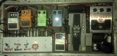

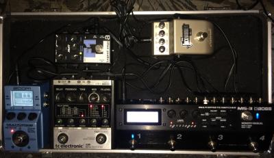

Bueno me animo a poner las fotillos de mis pedaleras y como han ido evolucionando con el tiempo, aproximadamente desde 2010.

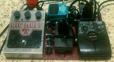

La primera que he puesto es una minipedalera que me hice para el bajo (compuesta por pedales de guitarra).
1- Un Behringer compresor que gane en una apuesta! xD, y la verdad que da muy buen resultado.
2- Una Zoom 505 que compré practicamente al comenzar con la guitarra eléctrica con 16 o 17 años, el sonido nunca me llego a convencer
suena excesivamente digital, pero bueno tenía afinador!.
3- Y por último un Big Muff, el cual está modificado con un control para medios en su parte trasera y este si he de decir que me encanta como
suena con un bajo, un sonido muy sucio y muy potente. Además con la modificación que lleva aumenta su versatilidad y su definición.
Dejando este mini experimento de pedalera a un lado vamos con la principal.

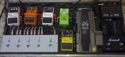

En la 2ª foto como ya he dicho es mi pedalera principal y bueno fui experimentando poco a poco con pedales, fui comprándolos, buscando reseñas
por los foros, etc.... Esta se componía de un Loop en el conectaba todos los pedales, excepto el Boss NS-2 (Puerta de ruido) que la conectaba al In y Out del Loop.
1- Podemos ver el Loop que tiene entrada y salida tanto normal, como con buffer; y además tiene la opción de poder activar todos los canales a la vez o encender uno
y al pulsar otro este primero se apaga y solo queda el pulsado. Así podía pasar de distorsión a overdrive, o de overdrive a limpio, etc... o poder conectar el limpio y
diferentes efectos como el wah. Esto me gustaba para evitar perdidas de tono por las múltiples conexiones y por los diferentes pedales ya que todos no eran True Bypass.
Además tenía una salida de voltaje para poder alimentar a varios pedales como el Tu-2 y el Ns-2. Este me lo construyeron de forma artesanal.
2- El Wah Weeping Demon de Ibanez, un pedal sumamente versátil que se puede usar tanto para guitarra como bajo, y con bastante parámetros, la verdad que estoy bastante contento con el sobretodo por su modo automático en el que lo pisas directamente y ya aplica el efecto. Este desde que lo adquirí es uno de mis fijos, y no ha salido de mi pedalera.
3- Boss TU-2 un afinador de calidad sin más, para afinar tanto la guitarra; como el bajo y que me ha acompañado desde que lo compre.
4- El Boss Dual Overdrive, con sus dos canales Lead y Crunch y con el Pedal FS5 de Boss para poder cambiar entre ambos. Este pedal no esta mal pero no es de mis favoritos; el modo lead lo veo bastante agudo, chillón; aunque al crunch si que se le puede sacar más chicha.
5- El MXR de 10 Bandas, un tanque de pedal que en su día me lo compré para experimentar un poco con él; hoy en día utilizo el de 6 bandas y ya he aprendido a sacarle mucho más partido.
6- Pedal de cambio de canal de una Marshall 100DFX el cual me ha dado muy buenos resultados con el paso de los años, es cierto que he escuchado otros amplis a transistores con unas distorsiones más potente y logradas, pero no esta nada mal; este fue mi primer ampli para tocar en grupo y conciertos. Los FX que tiene no son nada del otro mundo y solo tiene un par de potes para ajustar sus parametros.
7- Overdrive de Astone, clon de un Tubescreamer, hasta el momento el overdrive que mas me ha gustado de los que he podido probar, un sonido cremoso, con una ganancia que "aprieta" bastante y bien cargado de medios. Mucho más compensado que el Boss Dual Overdrive que por ejemplo he citado anteriormente. Otro de mis fijos.
8- Boss DS-1 Distorsion, de sobra conocido, fue de los primeros pedales que adquirí; al principio me pareció la bomba, luego con el paso del tiempo lo noté chillón, chicharrero; pero le realizé la modificación de "Naranjito Mod" y se convirtió en otro, estoy muy contento con el. Muchas veces he probado otras distorsiones pero al final de momento siempre vuelvo a este.

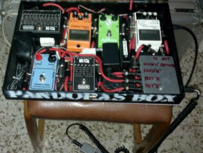

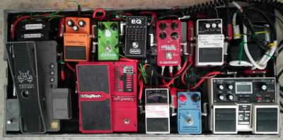

En la 3ª foto podemos observar que ya se van produciendo ciertos cambios; el ecualizador como aún no sabía sacarle todo el partido decidí dejarlo fuera y el Dual overdrive no me convencía demasiado y los saqué, y en su lugar coloqué el Big Muff que he comentado antes y un:
1- Thundertomate Compresor, un clon que esta basado en el Ross Compressor, muy sencillo de usar con sus dos potenciómentros y que normalmente uso cuando toco en limpio,
le da pegada al sonido y lo hace más compacto.

Y después tenía mi pedalera principal con los efectos y modulaciones y demás en la cual ya introducí el Whammy y el Giga Delay.
1- Del Whammy decir que me gusta mucho los efectos de bajar y subir octavas, y el modo deep usado en el limpio; es un pedal que da mucho juego pero por otra parte su sonido es muy digital y se nota la chupada de tono que pega (Estoy pensado hacerle la modificación a True Bypass).
2- El Giga Delay, pues un delay con el que tengo de sobra y de por vida.... jejejeje, un montón de tipos de delay, de parametros, sus preset memorizables y su modo Looper para cuando estoy aburrido he intento sacar 2ª guitarras. Muy bueno y muy caro!.
Está configuración la mantuve un par de años, con un grupo de Rap Metal que tuve, funcionaba guay.

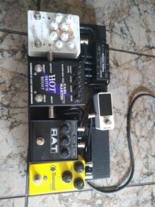

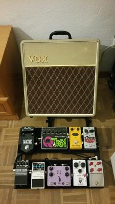

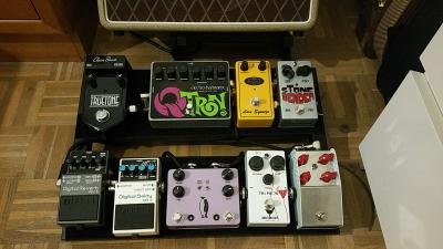

He añadido el Diamond Comp y queda asi
Afinador → Diamond → RAT → Hot drive → Caverns

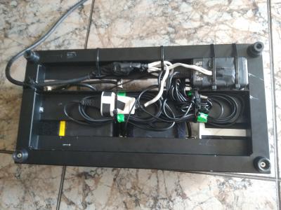

Tambien adjunto el cableado que es interesante. El alimentador de la fuente Mooer ocupaba demasiado y le he recortado el enchufe de modo que saco dos cables a una regleta, en esta regleta va la alimentacion del Hot drive que va con fuente propia y todo eso escondido bajo la pedalera con un revolucionario sistema de bridas :bebemucho:

#3308
No acabo de entender porque usas una puerta de ruido al principio de la cadena, tanto ruido te mete la guitarra?
Las Bridas y la cinta aislante son sin ninguna duda los mejores inventos del humano! jajaja
Yo tampoco quería fuentes por el espacio tan grande que ocupan y construí un cable con varias tomas, para enchufar un único enchufe directamente.
Al cable la instale un interruptor (como el de las mesitas de noche) para cuando no estuviera usándola, apagarla.
notfx
por el 01/09/2019
Pues la uso básicamente para eliminar el ruido que genera el Overdrive + Distorsión + Eq conectados a la vez; que es como consigo
la distorsión que me gusta. También para eliminar parte del ruido que genera el compresor si le aprietas mucho, en el caso de que use
una guitarra con pastillas simples y para eliminar los ruidos e interencias parasitos que aparecen en algunas ocasiones..
De hecho, no es al principio de la cadena, sino que recorre a través del SEND y RETURN los pedales (Afinador, Whammy, Wah, Compresor, Distorsion, Eq, Overdrive y Puerta A/B)
