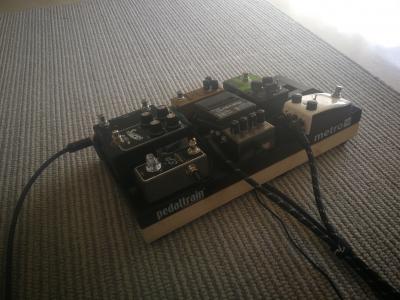

sunder
por el 14/06/2019

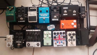

Poco duro :) me falta elegir un buen Delay y lista, yo creo que cabe :)

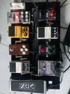

El Gusano
por el 17/06/2019
Lucia23 escribió:
Cathalinebread Superchili Picoso > Tc Sparck
Hola veo que usas dos booster al final de la cadena, me podrias explicar porque ambos ahi ???
Me encanta tu setup ...felicidades
Lucia23
por el 18/06/2019
#3279
Me alegra que te guste, gracias, he probado bastantes cosillas y he dejado ir pedales más caros por estos, a mi son los que me funcionan mejor con mi equipo, de hecho estoy pensando en quitarme uno carete para volver a colocar mi Astone od.
Los Boosters los uso básicamente para elevar el sonido, para que se me escuche más en la mezcla, bien para hacer un sólo, meter algún detallito o cosas así. Si los pongo antes de las saturaciones aunque levantan también la señal lo hacen con igual proporción en ganancia, es decir, si estoy tocando con un overd suave y activo el Booster estando este antes además de volumen también satura más el sonido y no quiero eso, ya tengo mis ganancias bien definidas. Poniéndolos al final (toco con un Deluxe Reverb y no tiene loop de efectos, sería un buen sitio para ponerlos) el sonido se mantiene lo más fiel posible, si estoy haciendo un tema con distorsión y meto el Booster se escucha exactamente igual pero más alto. A mi así es como mejor me funciona.
Por otra parte uso dos Booster porque uno lo configuro con un pelín más de volumen que el otro, de forma que tengo mi sonido básico, digamos al "5" de volumen (de "0" a "10), independientemente del pedal que use, limpio, con algo de overdrive (el paisley) o con distorsión (el mxr y el jhs), siempre suena todo al mismo volumen, sea cual sea en que está encendido. Luego piso un Booster u otro "7" o "9" de volumen), dependiendo de la situación y lo que quiera y resaltar. El chili lo llevo más bajo que el TC. Para los solos normalmente uso el TC y para alguna intro, algún detalle, licks, etc... Suelo usar el chili, pero vamos, que con uno sólo podría apañarme, aunque se me quedaría un hueco muuu feo ahí, jejejejeje.
Tu dónde los pones?
Un saldo compi.
El Gusano
por el 18/06/2019
jajajajjajajajaja
Pues muy bien yo hago algo similar, pero me llamo la atencion que tengas los dos al final de la cadena..
Ya me afecto el G.A.S. y mi pedalera esta un poco exagerada, uso el Timmy al final de los drives para darles un extra push o como comentas para intros o cosas asi, y el TC spark al final de la cadena para boostear solos ....
Que tal ese chili ???????
Saludos desde Costa Rica
Lucia23
por el 18/06/2019
#3281
Si llevas pedales ahí, si, jejejejeje. Tu configuración es básicamente igual a la mía, prueba a ponerlos los dos al final, a ver qué tal, pero no va a cambiar mucho. Quizás si llevas pedales de modulación o delays detrás de las distorsiones poniendo los Boosters al final, la señal que les entra a estas modulaciones sea más estable y solo la levantas al final, a demanda, con los Booster, pero vamos, que es igual.
Alguna vez me he planteado meter algo más pero es que eso es lo que uso realmente y paso de llevar más cacharros para algún detallito en un tema en concreto.
El chili bien, pero no hace nada que no haga el sparck.

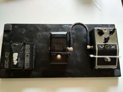

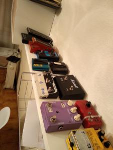

Walterius Albatrus
por el 21/06/2019

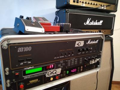

Tengo más pedales en la estantería que en la pedalboard 😁:
Tommy Blackbird
por el 21/06/2019
#3283 Eso es lo que yo llamo una pedalera espartana. ¿Para que usas el FS-5?
Walterius Albatrus
por el 21/06/2019
Activo un delay en rack y el mismo me sube el volumen, así que lo uso para los solos.

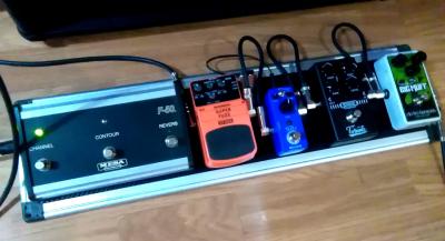

Hola, pues aqui dejo mi modesta cadena de efectos.
Ell pedalboard lo he construido a partir de unos perfiles que tenia y esta bastante resulton.
Un saludo!

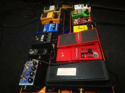

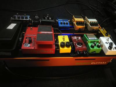

Bueno, pues sigo dándole forma a la pedalera, esta vez, cambio de pedalboard por una ACLAM que me encanta, mucho más ligera que la Gator, que me tenía la espalda molida... Y he añadido un whammy.... A ver cuanto dura así...
