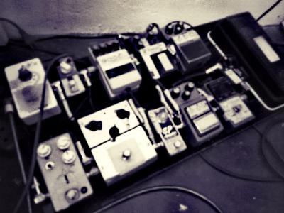

JORDICHU2
por el 01/03/2019

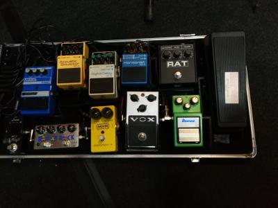

Bueno... La última versión. Me falta por poner la reverb, que no tengo más sítio!
A ver que os parece. La última incorporación ha sido el zvex, una grandiosa incorporación!

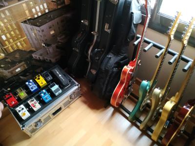

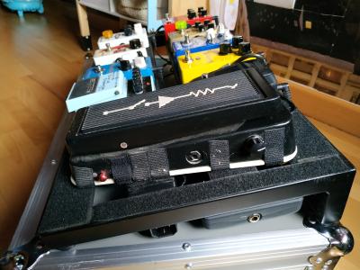

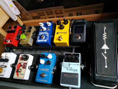

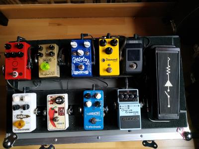

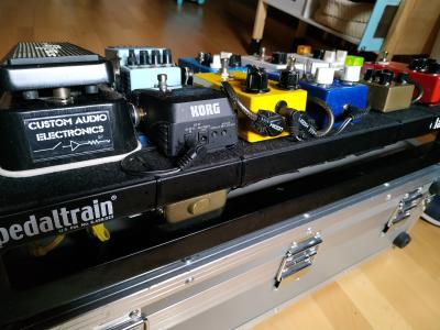

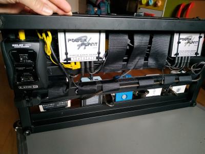

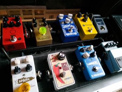

Hola compis! Pongo la mía con lo que llevo últimamente, hace tiempo que no la modifico pues todos me encajan bien:
Guitarra > CAE wah > Korg pitchblack > Diamond Comp Jr > Wampler Paisley Drive > MXR Custom Badass > JHS Angry Charlie > Boss Chorus Ensemble > Tc Flashback > Cathalinebread Superchili Picoso > Tc Sparck > input (Deluxe Reverb 65' Ri).
Va todo cableado con Hicon, lo más cortos posibles, montado sobre una pedaltrain.
Alimento con dos Power Plant junior unidas entre sí al mismo cable, desenchufable y con interruptor.
Por último, para el directo uso un Line 6 Relay G30. Lo llevo por debajo para que no ocupe sitio, también alimentado a las fuentes para simplemente conectar mediante un latiguillo a la entrada del wah cuando quiera usarlo. Para los ensayos habitualmente uso cable directo al wah.
Por debajo intento llevarlo todo recogido y lo más limpio posible mediante velcro.
He de decir que llevará encima 200 conciertos y no me ha dado nunca ni un sólo problema.
Un saludo!!!
5 respuestas directas
CREATIVE
por el 31/03/2019
#3223 Muy chula y muy limpia sobre todo por arriba!
Lo del velcro por abajo nose... nunca me ha molado mucho, pero parece que te funciona bien :locomotora:
Lucia23
por el 31/03/2019
#3224 gracias compi, a me funciona muy bien, sobre todo porque así no llevo cables colgando. El emisor de line 6 va sólo pegado con velcro y nunca se me ha despegado (bien es cierto que pesa muy poco). Las fuentes si van aseguradas con latiguillos.
Un saludo.

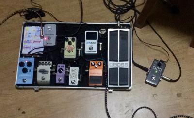

Yo estoy pendiente de pillarme una fuente en condiciones y montar todo bien ordenado en una pedalera tipo pedaltrain, pero por ahora ensayo de esta manera, ya que no podemos tocar en los próximos meses...
Utilizo un cabezal Orange Jim Root Terror con pantalla 2x12 Marshal.
Por el input del ampli van:
- Tc electronic Polytune
- Boss DS-1
- EHX Soul Food
- Joyo Noise Gate
Por el loop de efectos:
- Tc electronic Spark mini booster
- Ibanez CSmini chorus
- Marshall EH-1 Echohead
- Tc electronic Skysurfer reverb
- Boss FV-500-H pedal de volumen
De vez en cuando utilizo el Ditto looper que conecto al final de la cadena. Más adelante irá todo ordenado en la futura pedalera.
Se agradecen opiniones!
