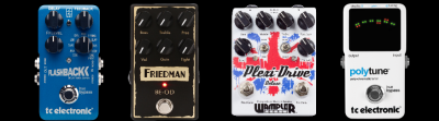

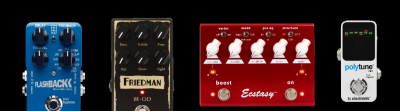

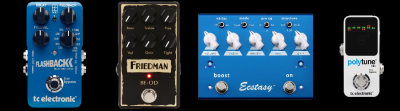

Después de poner en venta mi Moeer GE200 y decidido por fin a dar el paso a pedales sueltos,os pongo las cuatro ideas que he pensado.Son pocos y,por lo que he investigado,buenos.Os lo pongo por que no se si algunos se pueden solapar con otros.Aunque he visto muchos videos y he leido mucho estoy muy liado.
Por ejemplo,no se si con un Bogner Ectasy red hace falta otra distorsión mas gorda,o si el Booster Del Bogner actúa también sobre el Friedman,etc.En fin liado.
A ver que opinais.

#3337 Que tipo de sonido/estilo de música quieres hacer?
jose
por el 12/09/2019
Pues hacemos covers,de estilos variados:Nirvana,Red Hot,Radiohead,Cramberries,Mrtallica...En fin estilos diferentes.Para lograr el sonido de cada grupo era mejor la Moeer,pero se me hacia un mundo ponerme a trastear para buscar un sonido parecido al original,cosa que nunca conseguía.Por eso he decidido dae éste paso.

Yo pillaron la última opción pero cambiaría el be od por la versión Deluxe así tienes un 2 en uno, uno para cosas más rockeras y otro para cosas más durillas y el ts para crunchear o para booster si necesitas más chicha. Es mi opinion

Sería importante saber a qué ampli vas a enchufarlo y si vas a usar la distorsión del ampli, porque el boost afectará de una manera en función de esto. Si es para solos yo me plantearía un boost limpio al final de la cadena, como un TC Spark mini.
El Friedman lo he visto en directo y da mucha cera, un sonido muy redondo. Una distorsión preciosa. Los bogner no los conozco.

Yo no soy muy fan del EP Booster para tocar en banda, aun con em bright switch, mete demasiados graves para sonar nitido en mezcla. Optaria por RC Booster V2 en su lugar.
Flashback la nueva versión también, importante!
+1 al TS9 y al BEOD!
Es un Fender Frotman 212R.Siempre por el canal limpio.

El loop del bogner es entre la distor y el boost?
De ser asi es muy buena opcion para poner el friedman en medio

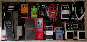

Actualizo, terminada con los pulsadores puestos.

¿qué es lo que hay encima del weeping demon?
notfx
por el 13/09/2019
#3347 Son unos filtros para que los transformadores den 9v exactos. Ya que la mayoría de transformadores si los mides
con el polímetro siempre suelen dar más voltaje (algunos de hecho bastante más); y así se se evitan posibles ruidos por parte de algunos pedales.
