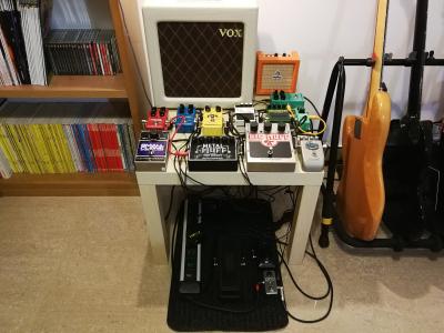

Bueno, lo mío no es realmente una pedalboard...
Soy guitarrista de despacho, este es mi pequeño rinconcito. Como veis hay de todo un poco (y una mesita de Ikea), lo mismo me da por el blues que por el metal o los loopers ambientales.
Mi última adquisición ha sido el pack de compresor, delay y reverb. Con esto ya me retiro por una buena temporada, aunque no descarto que entre el Digitech The Drop en un futuro.
