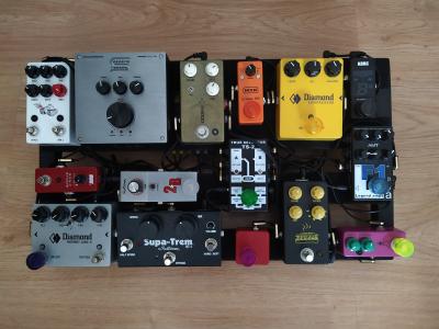

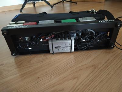

Te dejo una foto de la nano plus y aprovecho para enseñaros mi pedalera principal.
Enchufar a una pantalla y listo puesto que lleva etapa de potencia.

Esta no la veo,tan solo veo la PowerPlant ISO-2 Pro,muy bien de precio,pero me costaría 15 euros de gastos de envío.Además,el otro guitarrista del grupo ha tenido un problema con esa tienda y no se lo han solucionado.
La MXR M237 DC-BRICK,que creo que es la que tiene Dani T,es perfecta.Lo único que no tiene salida de 12v,lo cual no se si es un problema(ahora mismo ningún pedal es de 12v,no se en el futuro).Y otra cosa es que no pone "salidas aisladas",y he leido que es importante.¿Es así?
La Cioks DC5 Link también parece adecuada.En opiniones de usuario dicen que cabe debajo de la Nano plus,pero que no trae soporte,entonces hay que hacerle un taladro a la pedaltrain,o bien cogerla con velcro.Ësta solo la veo también en la misma tienda de la Harley Benton.
Y la otra solución pues cambiar de pedaltrain,pero me gustaría algo reducido.

¿Alguien sabe si la MXR es salidas aisladas?Pone "estabilizada".Es que esta la hay en España y la tendría el lunes.Me corre prisa.
Abel
por el 21/09/2019
#3380 No tiene las salidas aisladas independientemente, pero como dices esta estabilizada. No te preocupes porque da cero ruidos y va genial, yo tengo la precaución de conectar solo un pedal por salida aunque se puede tirar mucho porque comparten el amperaje total, lo cual es una ventaja si quieres conectar algún pedal que consuma mucho.

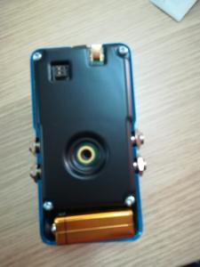

Por otro lado le he puesto una pila al Delay Flasback y no enciende.¿Es así o es que tiene que estar conectado al ampli o algo?También trae un cable usb,parecido al de los moviles,le he puesto un enchufe pero tampoco enciende.Por dentro,donde va la pila hay como dos pestañitas minúsculas que se pueden mover hacia un lado u otro.
Madre mia,cuanto lio
Abel
por el 21/09/2019
#3382 Los pedales si no tienen un Jack conectado al imput, no encienden. El USB solo es para actualizar el pedal, no es como un móvil. Al igual que si dejas conectado un Jack al imput se te funde la pila aunque este apagado, al menos en los boss, supongo que porque no son true bypass y el buffer consumirá. Aunque ese pedal será true bypass yo lo desconectaria del imput cuando no lo use si es con pila por si acaso. La alimentación es con un conector tipo barril que te viene con la fuente de alimentación. Tienes que tener en cuenta amperaje, voltaje y centro, si es negativo o positivo. La mayoría lo indica en el propio pedal o en las instrucciones y normalmente la mayoría de pedales van a 9v con centro negativo.
