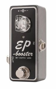

Me parecen unos efectos de mucha calidad de sonido, lo mismo que los Xotic y además con el sistema tone print que traen dan juego genial.
Ahí me faltó añadir el Ep booster que lo llevo para realzar el sonido en los solos.
Lo que pasa esque como no me coje lo llevo por fuera y lo conecto cuando voy a tocar.
Voy a tener que colocarlo por algún rincón.

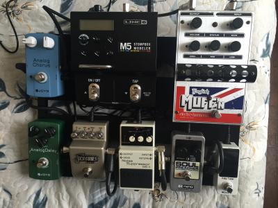

Hola a todos, les dejo mi pedalera, me está chupando un poco el tono, espero sugerencias:
Orden de pedales:
* Afinador Baby Tuner Mooer
* Compressor Soul Preacher EHx
* Noise Supressor NS2 Boss
* O/D Jackhammer Marshall
* English Muff’n EHx
* Line6 M5
* Analog Delay Joyo
* Analog Chorus Joyo
Fuera de Pedalera (no sé dónde ubicarlos)
* Big Muff Nano EHx
* Line 6 JM4 Looper
* Wah Wah Vox v845
* Guitarra Epiphone SG400 con Humbuckers Gibson Classic 57 + y todo el Hardware y electrónica Gibson.
Ampli Vox AC30
Ángel Saurré
por el 05/09/2019
Acá una foto
Francisco
por el 06/09/2019
#3328
La mejor forma (para mi) de comprobar cuanto tono te chupa la pedalera o cualquier cacharro es grabándote con micro al ampli y a un DAW.
Grabas un acorde con solo ampli y guitarra. Después con el afinador, después afinador+compresor y así hasta hacer toda la cadena.
Escuchas todos los audios y te darás cuenta que pedales chupan mas.
Si no puedes grabarte no te queda otra que hacerlo a oído.
Puedes probar también a hacer pruebas a/b con solo un pedal y ver cual de todos es el que mas chupa
Yo creo que en tu caso puede ser el noise gate, los joyo o algún cable chungo o todos la vez.
Cuando lo encuentres dinos algo!
PD: se me olvidaba mencionar la longitud de los jacks. Ten en cuenta que usas 1 jack largo + pedalera llena de jacks + 1 jack al ampli. Eso es donde mas tono se te va. Acortar la distancia de la pedalera al ampli puede ayudar.
Ángel Saurré
por el 06/09/2019
#3330 gracias por las recomendaciones, retiré el noise y la M5 y mejoró mucho. Voy a seguir probando.

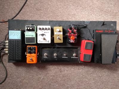

juan cornejo
por el 06/09/2019
aunque parezca algo inusual, yo mejoré mi sonido gracias a un pedal que me chupa tono, debido a que el ampli, aunque suena muy bien, era medio chillón, por ahora al menos lo estoy dejando así
mis pedales son:
-wha morley bad horsie
-mooer pitch step
-joyo ultimate drive
-boss fh50 de volumen
-boss enhancer eh2
-joyo classic flanger
-nux time core
-booster diy
-mxr 108 ecualizador 10 bandas
-joyo noise gate
-delay rowin análogo (éste es el chupa tono)
-skp sistema inhalámbrico formato pedal
-fuente de poder rocktron dc on tap
el amplificador en cuestión es el randall rg100sc
saludos
dmartinez81
por el 06/09/2019
#3331
En el M5, si mal no recuerdo, puedes escoger entre true bypass y dsp bypass. Prueba también los dos modos.
Ángel Saurré
por el 06/09/2019
#3333 #3333 si lo he probado y no ayuda mucho.
Walterius Albatrus
por el 07/09/2019
Por experiencia:
•Los multiefectos digitales baratos en formato pedal chupan tono. Es por los conversores AD entre otras cosas.
•Los pedales baratos (y a veces también otros de marcas reconocidas) chupan tono o son susceptibles a meter ruidos por la fuente de alimentación. Al filtrar ese ruido también "filtras" tono.
•Muchos pedales en serie chupan tono por sus latiguillos y los jacks de los mismos. Son "obstáculos" para que fluya la señal.
En tu pedalera tienes muchas de estas cosas que aisladas pueden ser imperceptibles, pero combinadas es normal que sientas pérdida de señal.
Ángel Saurré
por el 07/09/2019
#3335 Si, tienes razón, voy a retirar el M5 y el Noise. El Big Muff Nano lo colocaría luego del Overdrive?
