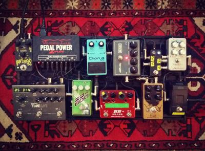

Mr. Lucas
por el 03/07/2016
#2200 Yo soy de los que pone también el Wah antes que la distorsión. Ponerlo después se dispara mucho el vol para mi gusto.
Aprovecho el comentario y dejo por aquí la pedalboard actualizada.

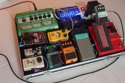

Vicen - GuitarRec
por el 04/07/2016
Hola amigos,
Aquí os dejo la nueva pedalera que he montado recuperando algunos pedales que no usaba desde hace tiempo.
Saludos!

#2201 Veo un MXR Microamp, pero mandas eso a línea o qué uso le das?
Mr. Lucas
por el 04/07/2016
#2203 Si, está en la cadena. Lo uso en los solos para aumentar el volumen. Si lo pongo antes de las distorsiones satura la señal y hace un efecto overdrive. Es un buen pedal.

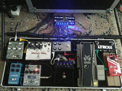

J6C
por el 10/07/2016
A falta de que lleguen un par de accesorios, cables y bichos varios, esta es la pedalera de andar por casa
Por cierto el Drop es la fukin ostia

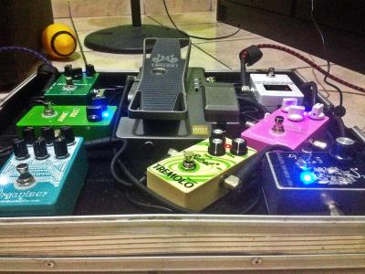

Simio Cósmico
por el 11/07/2016
#2205 yo tengo ese mismo Wah! Pero configurado diferente, con menos volumen y casi sin graves.
- Seguí pensando en mis efectos, y logré esto (necesito un cable un pelín más largo para mandar del Wah al RAT):
Gtr - Afinador - Fuzz - Wah - RAT - Tremolo - Organizer - Chorus - Delay - Amp
