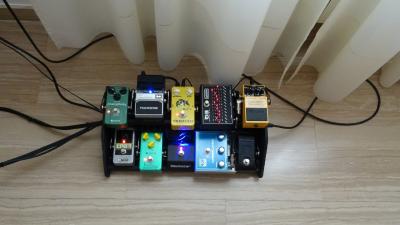

Os presento mi recien compuesta pedalera:
La cadena de efectos es la siguiente:
Guitarra -> Palmer PAN-01(Caja DI) -> Korg PitchBlack -> Boss Ac-3 -> Palmer Compressor -> Joyo Vintage Overdrive -> Input del Blackstar Ht-5r ->
Por el Loop -> MXR M108 -> ElectroHarmonix LPB-1 -> Joyo Tremolo -> Hardwire Cr-7 -> Joyo Analog Delay -> Tarjeta de sonido
La fuente de alimentación es una Carl Martin Pro Power V2.
La caja DI está oculta bajo el AC-3 y el MXR y manda una señal directa desde la guitarra a una entrada de la tarjeta de audio, así puedo usar esa señal directa para reamplificarla luego.
El Boss AC-3 divide la señal de manera que si está desactivado la señal recorre toda la cadena de efectos, pero si lo activo la señal va directamente del AC-3 a la tarjeta y sólo suena él.
El Delay no vuelve al loop del ampli, sino que va a otra entrada de la tarjeta donde utilizo impulsos de cabina para simular el altavoz y poder tocar con cascos y con cero ruidos.
Olverio
por el 09/06/2016
Y ahora, una vez presentada la pedalera, quería consultaros un par de cosas:
He notado una bajada de volumen bestial si comparo la guitarra conectada directamente al ampli con la guitarra conectada a la pedalera, aun cuando todos los pedales estén desactivados. La señal va de la pedalera al ampli, de este vuelve a la pedalera y luego va a la tarjeta de sonido, en total son unos 8 metros de cable más que si conecto la guitarra directamente al ampli, ¿puede deberse a este aumento de longitud de cable?
Y otra cosa, el Boss AC-3 lo he comprado recientemente y me encuentro con que tiene un ruido de fondo cada vez que toco alguna nota (si no toco nada no se oye ningún ruido, es cuando hay sonido) como un hiss muy alto que hace que suene muy artificial, me gustaría saber si alguno de vosotros lo usa y si ha logrado mitigar este ruido de alguna forma. Como digo lo he comprado recientemente y si tiene solución intentaría camuflar el ruido, si no tiene solución pues lo devolvería a la tienda, que aún está en periodo de Money-back :mafia:

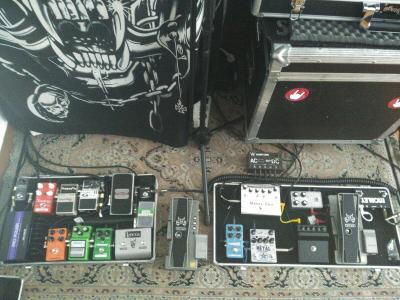

He hecho algunos cambios en mi pedalera, que cada vez es mas grande jaja. Lo siguiente, un fuzz!

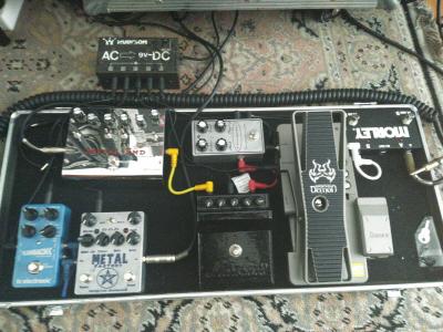

fredyrunner
por el 12/06/2016
Pedales:
- Wampler plexi drive deluxe. Una joya. Para escribir páginas sobre él.
- MXR Carbon Copy
- MXR Noise Clamp
- Boss OD20
- Boss Compresor Sustainer
- Boss Super Chorus
- Joyo Voodoo Octave
- Wah Wah Morley
- Digitech Rv-7 Hardwire Reverb
- Digitech JamMan stereo looper
- Harley Benton tunner
- Behringer Equalizer 700

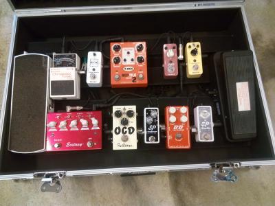

Os presento mi pedalera actual!!!!!
Glaxo
por el 14/06/2016
#2190
Buenos cacharros compi.
Como va el ruteo? no lo entiendo muy bien....
El BB antes del compressor? y despues OCD y Bogner Red?
Saludo!
carlitos_marron
por el 15/06/2016
#2191 gracias compi.
Guitarra-wah 95q-mooer funki monkey-ep booster-bb preamp-sp compresor-ocd-bogner-octavador mooer-delay reptile 2- mooer loop-pedal de volumen con una salida a ampli y la otra a afinador.

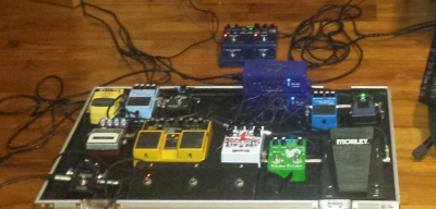

Ahí va la última actualización de la mía!!!!

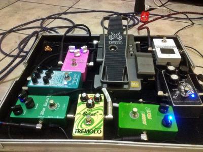

Había estado tocando con Distorsión + Delay y nada más pero se avecinan presentaciones y anoche me di a la tarea de montar la pedalera completa, esta vez probando una distorsión antes del wah y un fuzz después de este. Es como jugar tetris o algo así; al final todo cupo... Pero suena del orto -__-
Era muy noche así que tenía el volumen muy bajo en el amplificiador, quiero pensar que eso será, y sino el primer sospechoso es el wah... O será que simplemente es mucho cable entre la guitarra y el amplificador? A ver cómo me va en el ensayo de hoy. Bueno, la cadena quedó así:
Gtr -> Afinador -> RAT -> Wah -> Fuzz -> Organizer -> Chorus -> Tremolo -> Delay y al ampli.
