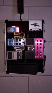

Aquí dejo mi nueva pedalboard.
La enchufo al loop de efx y la pongo a la mitad par que quede algo del tono original de la guitarra, y el orden es:
Wah - eq - delay - afinador - looper
Lo unico que no me gusta como suena el el wah, muy raro ahí donde está. Alguna sugerencia??
Buena, la pedalboard es una maleta de 32 euros del aki, al que cambie las visagras por cierres (me costo la puta hostia xD) con una tabla que hace de base sujetada con tacos y velcro, y mas velcro para los pedales.
El looper está levantado también con tacos, y todos los cables quedan debajo de esta y no se ven.

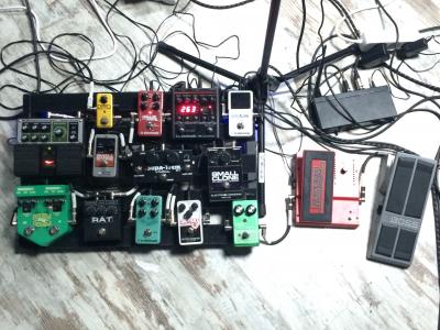

Mi pedalboard a día de hoy.

#2175 ultrafan de tu pedalera, enhorabuena!

La quiero tanto como a mis guitarras, jeje.
Aunque siempre me queda la sensación de que me falta algo... Un detalle para completarla...

#2174 - Yo en lo personal pondría el Wah antes del loop. Es interesante jugar con el wah antes o después de las distorsiones o fuzzes pero creo que si te suena raro ha de ser porque está en el loop. Es la primera vez que veo a alguien usarlo así. Saludos!

#2178 Yo lo he visto usar asi tras los delays para modular las colas de los delays, los resultados son interesantes, aunque para un uso del wah convencional desde luego que no (aunque quien quiere apegrse a lo convencional de todos modos? jaja)

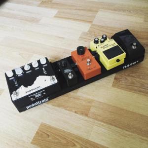

Otra que tengo por aquí tb...

#2180 Pense que siempre ponias el phase antes de las Dist. Me gusta mucho sencilla y pequeñita :d

#2181 Es que el Overdrive está con la ganancia muy baja, a modo booster. Pero como siempre he dicho, hay que probar.
Siempre suelo poner el phaser delante de las distorsiones, pero a veces hay que ponerlo detrás, según la respuesta.

#2177 En tu pedalboard tienes el Nova Delay si no me equivoco, un sr. Delay, con mayúsculas. Gran set por cierto.

Sí, llevo el Nova Delay y el Boss RE20.
Cada uno con su cosa. El Boss me encanta el rollo delay largo y lo naturales que son las repeticiones, además lo puedes saturar con mucha facilidad. El Nova Delay me gusta usarlo más para delays cortitos, delays más "producidos" y sobre todo tiene una cosa que me encanta que es la opción reverse.
Nunca entendía a la gente que llevaba 2 ecos/delays en la pedalera y ahora estoy encantado llevándolos.
