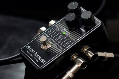

El problema de las puertas de ruido es el que te quitan sustain dependiendo como lo sientes, normalmente el problema de ruido puede ser más por cables en mal estado, un mal cableado interno de la guitarra, tomacorrientes sin toma a tierra etc.
Pero si igual deseas una puerta de ruido, dale una probada al ehx silencer
