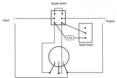

¿No se puede hacer algo parecido a eso del Volume Vox, pero que en vez de ir por el loop, vaya entre la etapa y el altavoz?
De este modo se reduciría la señal antes de llegar al cono, pero las válvulas se calentarían igualmente.
¿no se podría utilizar la Volume Vox ahí?

#49 si que es un poco burrada jejejeje el cable que va del cabezal al altavoz lleva carga y potencia, de hecho el cable que va ahí no es un jack normal es un cable llamado cable de carga y si enchufas ahí un pedal o algo así lo quemarías en un plis plas, ahí solo puedes poner un atenuador.
pd: por cierto muy buena tu review de la squier tio.

hechando un vistazo al esquema del atenuador parece sencillo pero realmente funciona como un atenuador comercial?? y por ejemplo para un ht5 necesito como dice uno de 100w??? de 16ohm si porque la salida que uso es la de 16 al igual que la pantalla, pero por ebay he visto esto valdría o es mucha tela, pone 200W
http://www.ebay.es/itm/NEW-L-Pad-LPAD-Speaker-Volume-Level-Control-200W-16-Ohm-/290596085042?pt=US_Pro_Audio_Parts_Accessories&hash=item43a8e05d32#ht_3457wt_1139
o donde puedo comprar un l-pad y de cuantos watios valdría bien para mi ampli de 5W Missin??

¿Como se eligen las características que se necesitan para el L-Pad? Me voy a agenciar un valvular de 30W (o puede que de 50W, ¿50W son demasiados para meterle el atenuador?) y todo esto lo tengo que tener preparado jaja

Parece que el que he puesto antes este
es el que pone en la lista de componentes que puso Missin http://guitarprojects.weebly.com/diy-attenuator.html osea 100W RMS a 16Ohm la cosa es que no se si a a ser mucha tela para un ampli de 5W ya que los he visto de 15, 30, 40... a ver si me lo aclara el señor Missin cuando pueda :)

#47 ¿Y ese atenuador se conecta entre etapa y altavoz o en el loop? Por que si es en el loop estamos en las mismas, no?

no ese en un atenuador clasico osea en el cable que va del amp a la pantalla

Pues lo importante Maikel es que tenga mas W de los que te da el ampli, por ejemplo, si tu ampli es de 5W le puedes poner uno de 15W perfectamente. Es mejor ir sobrado por arriba por si se producen picos de potencia. Y luego evidentemente que coincidan los ohmnios.

pero y si es de 100w como el del link no es mucha tela??? no encuentro de menos de 100 a 16 por ebay

Ponle la de 100w a 16ohm. Así te va a disipar mejor el calor. No vas a tener ningún problema.
si no me equivoco este es el sistema que usan los altavoces eminence que nombraban antes.
Así que... problema solucionado :)
