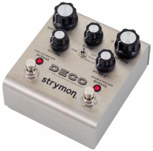

Txetxen
por el 03/09/2019
Con éste pequeñín encendido TODO suena siempre mejor...
