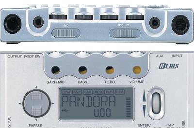

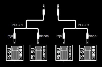

si si la idea es el mismo montaje miniconector stereo o 2 si quieres usar lo 4 pedales, usando jacks stereo en "Y" ( también se puede poner un único micro Jack de 3 segmentos, los que se usan para A/V - RCA el amarillo haría de tierra común.
todo esto lo deduzco, por que mi PANDORA ya viene con el mini Jack stereo y los pedales llevan el cable stereo en "Y"

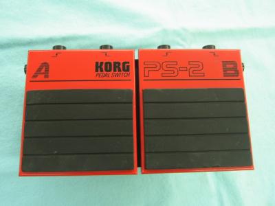

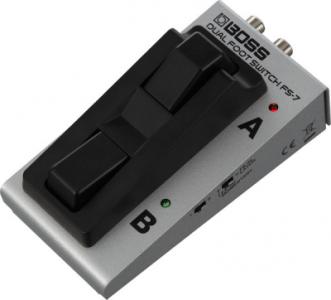

Lo mas adecuado es poner 4 pedales sueltos o 2 DUAL del post #58 comentados para el problema de pisar 2 veces que tiene stbn7777 con su Peavey. se podrían manipular 1 solo, pero simpre tendras que agacharte para darle al interruptor DUAL
Estos pedales sueltos da igual la marca tienen lateralmente una guía para unirlos y conseguir una pedalera guapa y si te haces de una maletita para ponerlos con el POCKET ya tienes un POCKET POD HD jeje
