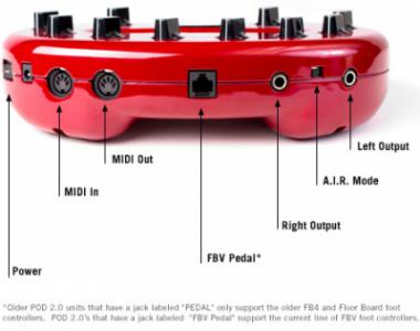

es una respuesta a las preguntas de los posts #44 #45 y #46 sobre la conexión Ethernet con el 2.0

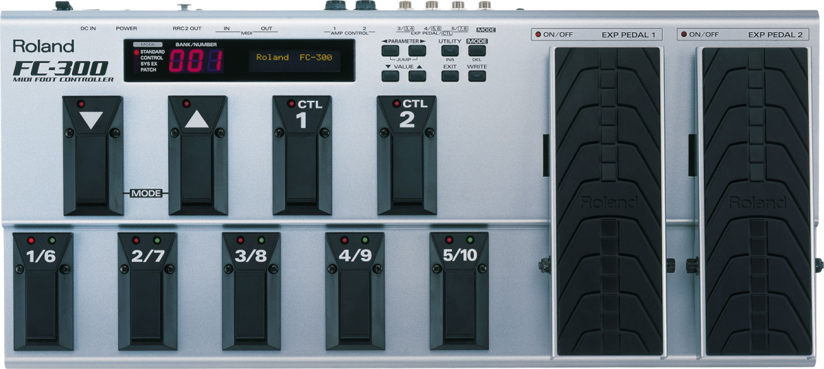

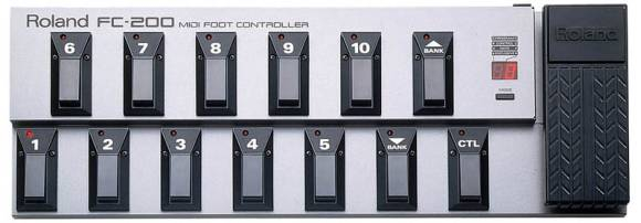

via MIDI tienes muchísimos por ejemplo todos ls FC de ROLAND

#45
stbn7777 escribió:
Yo estoy igual que tu. Lo tengo hecho en el pocketpod, y estoy mirando para el 2.0
La cosa es que el 2.0 tiene entrada ethernet!!!!
Tengo un amigo que para el 2.0 usa un pedal de control rojo de la casa line6. No se como se llama. Pero ese pedal solo tiene 4 botones. Al pisarlo, le cambia de banco entre A, B, C y D. Pero no sube ni baja de preset. Pero vamos...pal caso...es lo mismo.
Yo creo que se puede hacer ese pedal. Tiene que ser facil. Y sin abrir el POD. Solo que en vez de hacerlo en midi, se solda a un cable ethernet. Voy a investigar a ver...
No se puede hacer tan fácil, no es una simple conexión de botones, line6 por su puerto ethernet emplea un protocolo de comunicación basado en rs485 a 33200 bds, con un conjunto de comandos que indican al POD si cambiar de banco, de preset, el afinador, etc etc.

Por eso comento que no vale la pena fabricar nada para la 2.0 pues ya se le pueden conectar pedales de fabrica

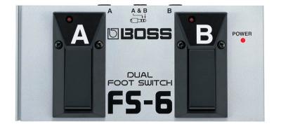

demelero
por el 03/09/2014
mírate estos
demelero
por el 03/09/2014
cuando me llegen los abrire a ver si los puedo manipular para el pocket
Tonyguitar
"demelero" escribió:
mírate estos
esos para el pocket pod son un pasote, lo unico que hay que modificar es el jack y poner un minijack stereo.
