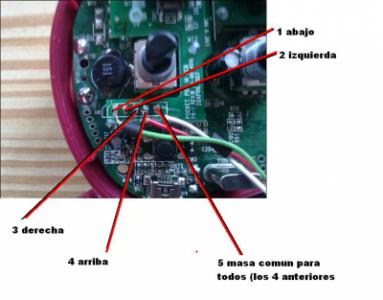

No me queda claro,,,, que cable es masa ???
Verde ,rojo ,o blanco ??? Creo que es el verde ,pero es por asegurar . :|
Tonyguitar
por el 23/11/2013
en su dia cuando yo lo hice guarde varios archivos de informacion sobre esto, pero no solo de este hilo, tambien de hilos ingleses y tenia esta foto por ahi, espero que te sirva, es la misma foto que tu has puesto pero editada con lo que hace cada cable, el de la derecha del todo es el comun.

Dios , que bueno es preguntar ,,,ves ,ya me habia equivocao,, :pelea:
Mil gracias Tony

es un placer, a mi es que me has pillado medio caliente con este tema por que no hace mucho que lo hice, ha primeros de este verano creo, la cuestion es que estuve googleando y buscando informacion y cogi esta foto y le puse las flechas rojas estas con los letreros indicando que hace cada cable, la tenia ahi guardada en el pc junto con todos los archivos del pocket pod, el vzez, los manuales y todo eso jeje, es lo bueno de tener las cosas guardadas, nunca sabes cuando te van hacer falta.
Yo me lo hice con un minijack stereo hembra, no se si viste las fotos mas atras, solo controlo el arriba y abajo, el derecha izquierda me parecia ya mucho lio y tener que buscar un conector demasiado grande de esos tipo midi o alguna cosa asi que tuviese para 5 cables.

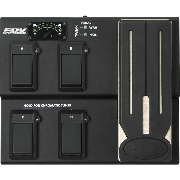

via MIDI puedes hacer muchas cosas con una controladora de pie
pero para este aparato ya tienes los pedales FBV line 6
FBV2 - FB4 - FBV EXPRES - FBV MKII-MKI - FBX -
