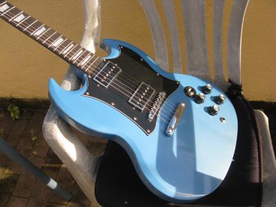

Hola amigos!!!!
tengo una guitarra de la marca Vintage SG que me parece preciosa, cómoda y con buen mueble, la compre hace unos años en una tienda de Londres a un precio muchísimo mas inferior de lo que marca en la web, ya que anunciaban que tenia algún pequeño fallo de pintura "taras, aunque son chorraditas"
https://www.jhs.co.uk/products/guitars-folk-instruments/electric-guitars/vintage/vintage-reissued-electrics/vintage-v6-reissued-vibrola-tailpiece-gun-hill-blue
Suena bastante bien, las pastillas Wilkinson suenan con un sonido muy rockero con ganancia y muy vintage.
Tengo un amigo que tiene una Vintage telecaster que sonaba bastante bien y le puso unas nocaster 51 y ahora suena impresionante.
Tengo una D'Angelico con unas Set Lover y una epiphone LP con Seymour Duncan signatura Slash.
Os quería preguntar "ya que el cambio de pastillas de mi amigo fue todo un acierto...." si me recomendáis que cambie las pastillas, excluyendo las ya nombradas antes, si creéis que mejoraría el sonido con unas classic 57 o incluso una Gibsonp94 "se que es otro rollo, pero no tengo ninguna guitarra con P90 y me muero de ganas de tener algo con el sonido p90"
Muchísimas gracias, espero que estéis todos bien, un abrazo

Hola compañero, si tienes ganas de unas p90 tal vez sea el momento de hacerlo.Mejorar el sonido seguro que mejora, pero tienes que tener en cuenta que tendrás que cambiar potes y condensado.
De las classic no te puedo decir nada, no las he probado, pero yo mejoré una Epi SG 400 con unas Burst­Bu­cker Pro y menudo cambio, muy contento con ellas.

Lo de mejorar o empeorar es relativo. Si se acerca o aleja de lo que buscas. Por cierto, ¿Qué sonido buscas ? Unas 57' y unas P 90 suenan diferentes, hacia donde apuntas ?
Lo del amigo de la Tele no lo entiendo del todo, ¿Cambió las pastillas a su guitarra o lo hiciste tú?

Estoy entre poner unas buenas pastillas Gibson o unas tipo p90, pero he leído en foros que las p90 en formato humbucker no suenan del todo a P90 y es lo único que me tira para atrás.
He escuchado comparaciones de Burstbuckers vs 57 y me suenan muy similares, las Wilkinson no suenan nada mal, pero creo que mejoraría con un buen set, muchísimas gracias de nuevo compañero!!!

El sonido que busco... me gusta el sonido clásico vintage, lo que le comentaba a otro compañero era de que lo que me tira para atrás las p90 en formato hum es que he oido que no suenan 100% a p90.
He tenido hace años una casino y me encantaba el sonido. " me la vendí por que un dia quieres una trato... y para comprar una cosa tienes que vender otra jaja"
Me gustaría algo que sonara cálido, con fuerza, uso bastante la pastilla de mástil, me encanta tocar blues.
No se si con esto te puedes hacer una idea, gracias

Por la descripción diría que necesitas una SD 59' en el mástil, segunda opción una Jazz. En el puente ya es mucho más personal, mi preferida es la Custom Cuntom, pero para mí, que huyo de las estridencias.

Yo le pondría unas gibson paf 61, en las SG suenan de lujo

La 59 de mástil es una buena apuesta y en puente, pues me inclino más por una JB. son pastillas todo terreno, por decirlo de algún modo. En Dimarzio, dos Super Distortion o montar la PAF 36 Anniversary en mástil y la super distortion en puente, te daría más opciones.
Lo de pastillas P-90 en formato Humbucker, pues al no ser el diseño mismo, no puedes esperar que suene tal cual.Es como las humbucker en formato single o P-90, se aproximan pero no es igual.

hola, lo que necesitas son unas P94 suenan de lujo, no hagas caso

#9 Las P94 son muy buenas pastillas, de eso no hay duda. A lo que voy es que, cuando optas por pastillas en un formato distinto al diseño original, estas se aproximan a llegar a ese tono, pero por el mismo diseño quedan hasta cierto punto limitadas. Pero no significa que suenen mal.
Son una buena opción, para ahorrarse todo el laboreo de rellenar y rutear. Son una opción válida, siempre y cuando el amigo esté seguro al 100% que quiere esto. Saludos!

¿Por que no te pillas unas Tonerider? Las tienen en formato p90 también, buenas ,bonitas y baratas.
Yo a una sg le montaría unas pastillas cañeras,pero eso es algo muy personal.Por otro lado por la estética de tu sg en concreto le puede pegar cualquier tipo de pastilla paff por el look vintage que tiene.
Lo que si estoy de acuerdo con los compañeros es que la vas a mejorar mucho con unas pastillas porque las wilkinson son bastante reguleras.

Joer que buena pinta, no tendrás algo para poder escucharla no? le quedan de lujo
