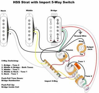

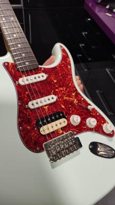

Pues ya recibí la birmingham zebra para ponérsela a una strato squier classic vibe, la pedí el 30/9 y la recibí el 05/10 (web tonerider, envío fue desde Canterbury GB) y cuando pude le metí mano para ponérsela con un pote push push para pasarla de doble a simple, aunque todavía no he dado con diagrama de conexiones que me funcione todo bien, tengo algo mal en el cableado, en la posición 2 me suena como fuera de fase, y el tono central hace de volumen 😱😱😱😱...
Por lo demás creo que me vale para lo que quería, en simple empasta muy bien con la pastilla central y de mástil, y cuando la paso a humbucker le da un plus, no es cañera pero creo que me quedaré con ella.
Si me podrías ayudar con el diagrama os lo agradecería, adjunto el diagrama con el que lo he cableado (tal cual está en la imagen pero teniendo en cuenta que el código de colores es diferente), y os pongo una foto de la guitarra, estoy en busca de unos cubre pastillas, cubre potes y tapón del selector que se acerquen todo lo posible al color crema de la tonerider, los de la squier creo que son color pergamino, y en comparación con el todo de la humbucker parece lo demás en blanco, pero lo que veo en tiendas, es un crema más oscuro que el de la tonerider, si habéis dado con unos que sean del color indicadme por favor cuáles son.
Lo primero (la fase) es por que la pastilla de en medio que tienes está bobinada al revés, y así cuando pones la posición 4 se cancela el ruido. Para volver a la fase, lo más sencillo, intercambia el verde por el negro. Es decir verde al selector y negro al nudo de masa.
Lo del volumen es porque te has confundido de potenciómetro, míralo bien ;)
