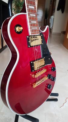

#231 Si no va a ser caña de muerte y destrucción yo me iría a las rocksong, recientemente las he instalado en una lespaul y ha sido la noche y el día.
Una u otra vas a acertar seguro, si le ayudas con el resto de electrónica es como tener una guitarra nueva

#233
La lespaul qué marca/modelo es?
Perry Cox
por el 28/09/2021
#234 tokai les paul custom

#235
Que pinta tiene!!!!!! guitarrón
