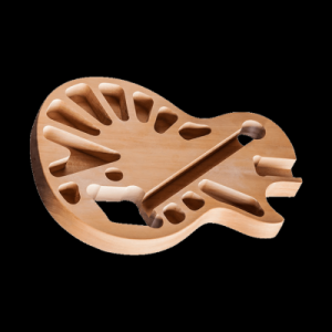

#21 Tú Studio sí lleva tapa de Arce, según se ve en la foto que adjuntas.
Es Arce liso, una plain top de toda la vida.
Yo creo que la diferencia mayor está en el alivio de peso moderno que llevan las estudio.

Lo de las Studio no tiene nombre, no estás comprando una Les Paul sino un invento a medio camino entre una 339 y una Les Paul. Otro instrumento diferente, que te puede gustar o no.... Antes por lo menos se parecían más en sonido al concepto Les Paul.....

Las studios tienen exactamente el mismo alivio de peso que una standard de la misma epoca, la fabricacion es la misma, las maderas las mismas, los herrajes los mismos y la electronica practicamente igual, a veces distintas pastillas y punto.
De modo que este tipo de comentarios que ya empiezan a ser una costumbre en gente desinformada, solo sirven para crear polemica y confundir a la gente.
Los tipicos defensores de tokais y similares, que sin ser malas guitarras son un quiero y no puedo, mientras que una humilde studio es una gibson les paul en toda regla.
