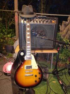

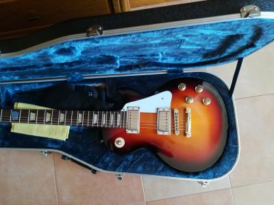

Fernando Fercu
por el 28/03/2020
#1 ahi teneis la gibson es la del estuche (2010) la epi es la otra (2015)
