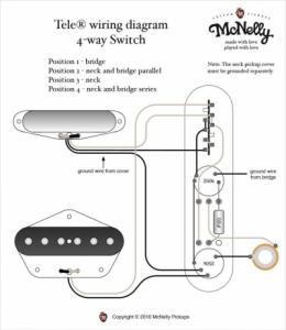

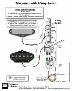

Si es por más salida, añade un switch de 4 posiciones (puente, serie, parelelo y mástil) y mantén las pastillas.
