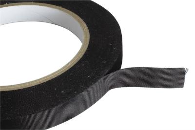

Pero bueno, esto es cloth pickups wire. Las pastillas se terminan cubriendo la parte más exterior de la bobina con cinta textil (natural o sintética) o hilo de algodón.

Y eso he hecho, lo que pasa que no he dado con la combinación de palabras que indexen lo que tú dices y que trataba de identificar, ya que si tu dices hilo de algodón es lo que visualizo en mi cabeza. Después de poner "hilo de algodón" evidentemente me ha salido hilo de tricotar, era una guasa,después en español empleando términos adecuados tampoco he encontrado nada y luego ya en inglés he puesto "cotton wire for guitar pickups" "cotton wire for potting guitar pickups" y cosas similares pero nada. "Cloth pickup wire", indexa hilo vintage; después de buscar un buen rato creo que a lo que te refieres es a lo de la foto adjunta...bajo el nombre de Cloth Pickup Coil tape

Bueno, si. Esa cinta se utiliza en muchas pastillas pero si te fijas de cerca en cualquier single coil de Telecaster, verás que al rededor de la bobina hay unas hebras, hilo que le dan la vuelta en espiral.
Eso es hilo de algodón. Es un hilo medianamente grueso que es bastante permeable a la parafina caliente. Y si función es la de proteger la parte visible de la bobina.
En pastillas single coil como las de las Stratocaster esto no es necesario ya que van protegidas por una cápsula (cubrepastillas) y así no hay peligro de dañar la bobina.
La cinta que muestras en la foto es de uso más común en humbuckers que en single coil.
