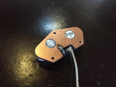

Buenas socios, tengo un problemilla con una tele que acabo de montarme y el problema es la pastilla del puente que acopla muchísimo y es una pastilla con poca salida.
Es una Jess Loureiro Broadcaster hecha a mano que suena acojonante pero me acopla una barbaridad.
Haciendo pruebas he puesto una Texas Special con mas salida y esta no acopla nada.
Supongo que estáis pensando en el poteado de la pastilla, es nueva y ya viene poteada, por eso ya esto me escama, alguna idea o algo para hacerle y que no acople?
Gracias de antemano amigos y un saludo!

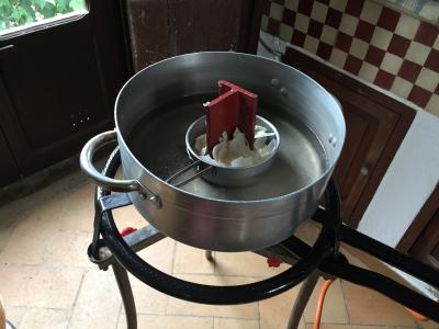

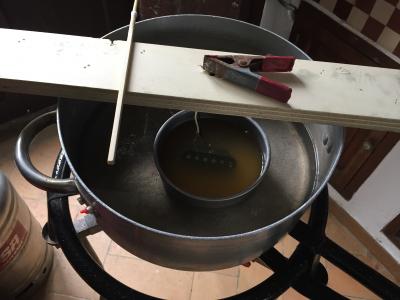

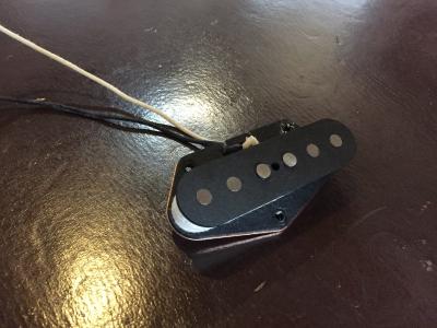

Saruman
por el 13/04/2018
En proceso...
Crucemos los dedos :preocupado: :preocupado: :preocupado:
Bowder
por el 13/04/2018
Yo te animo a ese proceso. Siempre es bueno para garantizar la estabilidad de posición de la bobina respecto al iman.
Si ves que no da resultado, no avises a los de mi grupo... :-)
