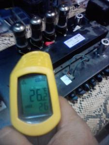

Bueno, en este caso el beta-tester ha sido un valveking 212, correctamente biaseado (aunque no lleva ajuste bias, es una mod implementada).
Partimos de 0, el amplificador no ha sido aun encendido en power, asi que los filamentos no estan calientes, solamente temperatura ambiente.
La primera foto nos indica 26ºC, temperatura ambiente.

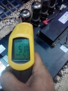

En la segunda, encendido el power, han pasado diez minutos de calentamiento previo por parte de los filamentos, como vemos.. 51ºC medidos.

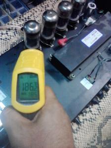

La tercera foto, con el standby accionado, la temperatura nos sube a los 186ºC en reposo, sin tocar con el.
Tocar y medir es algo dificil :D, pero he conseguido mediciones de a medio volumen llegar a los 225ºC.
Con esa temperatura, el interior de la válvula e incluso el cristal, llegan a una fragilidad extrema. Cualquier golpe brusco nos hará saltar algún electrodo interno, abrirse filamentos o incluso romper la ampolla de vidrio.
Así que ya sabéis, la "teoría del botellin", después de tocar, un refresco o cervecita y que se vaya enfriando nuestro amplificador.

Con el power asi brusco sin standby llega a 50° y con el standby a 180°?
No entendí :S
No sería con el standby on y el power off que llega a 50° y en power ON llega a 180?
