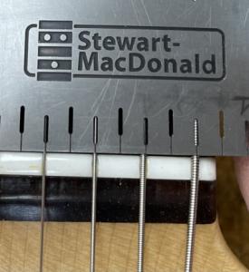

¿Qué os parece cómo está tallada esta cejuela?

#36 Aquí está la cejuela bajo una regla. La guitarra es una Masterbuilt, es un dato importante.
¿Qué has hecho al final? ¿Vas a hacerte otra cejuela en un luthier?
Eso es muy barato y te quitas el problema de la cabeza.

dunosio
por el 18/12/2023
#42 He pedido ya cita en mi luthier para hacer una y he informado a Fender del problema. Voy a ponerle una cejilla nueva sí o sí. Si la tienda/Fender tienen a bien pagar el coste, perfecto. Si no responden, lo pagaré yo, pero le haré la cruz a la tienda.
dunosio
por el 18/12/2023
#38 Mira esta foto. Aquí no hay perspectiva y se ve claro. La 5ª cuerda está desviada.
Noise
por el 18/12/2023
Queda claro que distancia entre surcos no es perfecta, no creo que haya que darles mas vueltas, lo que importa es la solución.
Una de ellas ya te la han dado, cejuela nueva de un buen luthier y digo de los buenos, porque es un elemento de importancia en el rendimiento de la guitarra, ya que un hueso mal tallado sera fuente de problemas y motivo de desilusión que en una guitarra de ese calibre hay que considerar seriamente.
La otra es exigir a Fender que aporte solución viable o dinero, es decir que corra con la totalidad de gastos hasta la solución definitiva, aunque sospecho que solicitaran la guitarra para su reparación como parte de la solución.
Sin olvidar hacer reclamación formal, sea cual sea el acuerdo de solución. Es un problema que debe llegar hasta arriba, a la propia división Custom Shop y en concreto al Master Builder responsable.
Si no es indiscreción, podrías decirme quien es ? Puedes hacerlo por privado si lo prefieres.
Lo normal es que te cobren unos 40€ por eso. Pero lo importante que te la hagan bien.
Yo aprendí a hacerme yo las cejuelas porque siempre me las dejan demasiado altas para mi gusto, y yo las quiero con la acción muy bajita. Soy muy pejilguero con este tema.
Pero tenlo en cuenta, si está demasiado alta pide que bajen los surcos un poco.
Bien hecha queda mejor que de tienda, que en las fábricas van a standard, como la altura de las cuerdas, como todo. Hazla a tu gusto.
Las cejuelas Fender son un poco más jodidas porque no tienen la base plana, sino en curva. No se a quién se le ocurrió en Fender hacer ésto así pero se lució de lo lindo.
