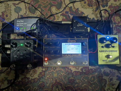

b_zugo
por el 26/11/2025 4 anuncios en Mercasonic
Buenas,
Yo también estuve un tiempo dando bastantes vueltas al asunto, y la verdad creo que la mejor solución es algo que sea polivalente, que te permita disfrutar y que a la vez sea practico.
Por mi parte, yo utilizo dos equipos que tienen mas o menos las mismas opciones de ruteo, en uno de ellos por ejemplo, tengo al principio de la cadena un split/buffer Suhr y al final de la cadena un KMA Endgame, esto me permite:
  • Tirar la señal por el previo del ampli+pantalla y otra por el emulador que luego va a PA
  • Enviar la señal al emulador pinchar en una etapa o al return del ampli y por la otra salida a la PA
  • Solo ir al ampli
  • Solo ir a PA
Al final esto te da la elasticidad de hacer lo que te apetezca, a nivel practico para los bolos, pues depende del bolo/sala decides que te llevas según te convenga, a veces solo pinchas a FOH, otras vas por pantalla, a veces el técnico prefiere que le pases la línea, otras prefiere tirar de micros, con esto no tienes problema porque puedes tocar de cualquier manera.
A nivel de disfrute, igualmente tienes todas las opciones y al final para enfermos como yo, es lo mejor, puedes ir probando según te apetezca, probando emulación de previo + etapa, emulación de ampli completo, emulación de ampli + ampli real, etc.
En cuanto a si FRFR o pantalla, yo me quedo con pantalla real, la verdad.
