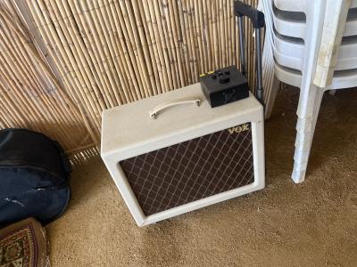

Esto sería lo pofesioná de eso
Después tengo la versión de disfrutar, que es una Fryette PS1 y pantallas mejores 😁😁

Ya ves, con su carrito y todo 🔥
Hablando de mi “ Cuánto daño hicieron los 80s con las pilas de pantallas en los escenarios y los récords guinness de Manowar 🤣🤣🤣
